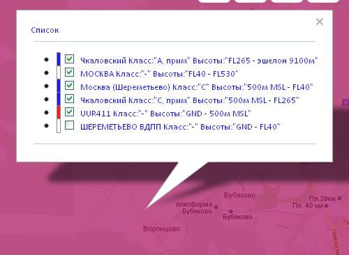

Помогите разобраться с зоной ограничения полетов
Sasaj
А летать то хотца!
На УКЛ отмечена как деревня Вороново. Незавидное положение для дачи партизана. Прямо под двумя МВЛами. Это класс С. Низззя.
Так где там две МВЛ проходят? Они вроде ближе к Дмитрову, я туда на первых порах и соваться даже не хочу пока не будет полной ясности что и как!
502
АОПА-Россия
502! Правильно ли я понял, что посколько указанные даты приходятся на вторники и четверги то во все остальные дни я могу летать безо всяких заявок и без ограничении во времени на высотах до 500 м?
Правильно.
Но только в данный месяц. К январю они издадут новый НОТАМ, и его нужно будет проверить.
А еще они могут неожиданно отменить этот НОТАМ, и издать новый.
Короче - не расслабляться.

Мне тоже ничего не известно про класс "-"  Если это по ссылке которую я дал, то это недоработка проекта, но на сегодняшний день это самый удобный ресурс для подготовки к полетам.

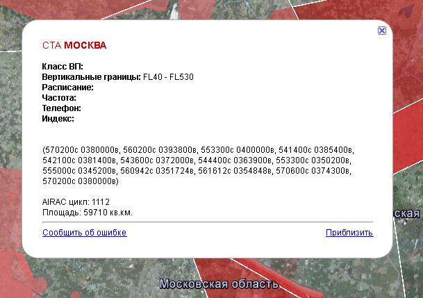

Уважаемые форумчане!
Тут я на Гугле мышкой щелкнул и получил вот такую информацию.
Что получается, высота не с 500 а где-то с 1200 метров?
Где то да. Но это СТА. На www.fpln.ru Вы можете увидеть все зоны в выбраной точке.

Да видимо я рано обрадовался. Там еще пять зон понатыкано.
Шереметьево и Чкаловская Класс С от 500 м и выше. Значит летать до 500 м когда UUR411 не активирована. А 1200 м придется забыть как мечту идиота.
Che603000
new.fpln.ru
Н. Новгород
При этом 500 метров это MSL – относительная высота над уровнем моря.  Около Москвы превышение на поверхности земли примерно 130 метров.  Значит зона G примерно до 370 метров над землей.
Кроме того ранее отмечалось что "В овал полетов попадают две МВЛ от 100 до 300 это класс С."  Это истинные высоты. Вы должны быть очень очень и очень  осторожны.
