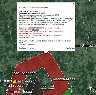

В пятницу заглянул в GE чтоб посмотреть возможные изменения в расписании зоны ограничения полетов UUR411. Но с удивлением обнаружил, что зона исчезла. Так же исчезли зоны UUR412, UUR413 и некоторые другие задаваемые аэродромом Чкаловский и определяющими режим полетов на северо-востоке Московской области. Я конечно первым делом заподозрил глюк GE, однако повторная перезагрузка файла vprf.kmz никакого результата не дало зоны по-прежнему отсутствовали. Когда заглянул на http://www.fpln.ru/ то обнаружил отсутствие привычных зон ограничений и там.
Вроде бы надо радоваться!
Однако, когда повнимательней поизучал структуру ВП, то обнаружил наличие новой зоны UUR449, которая была активирована по NOTAM V5763/13.
Хотя эта новая зона и накрывает значительно меньшую площадь, расписание ее иначе как кошмаром дельталетчика не назовешь. Запрещены все дни недели кроме воскресенья!
В тоже время самое жесткое расписание зоны UUR411 (июль, август) запрещало полеты все дни кроме субботы вечера и воскресенья.
А сентябрьское расписание даже позволяло летать в определенные часы в будние дни недели.
Просьба высказаться. Что бы означали эти новации?

Хочу добавить! Что ничего не предвещало, что зоны UUR411,UUR412 и др. будут ликвидированы. Расписание  было дано до конца месяца.

Интересно! А кто определяет расписание зоны? В приложениях Минтранса этого нет!

502
АОПА-Россия
Расписание определяет "пользователь воздушного пространства, в чьих интересах установлена зона ограничений". В данном случае - аэродром Чкаловский.
Присылает "представление" в зональный центр, и зональный центр подготавливает проект NOTAM, который издаётся ФГУП ЦАИ.

Вообщем так и думал. Только не могу одного понять. Если в новой зоне ограничения UUR449 установлено очень жесткое расписание на конец сентября. Зона не активирована только в воскресенье. Расписание зоны UUR411 на весь сентябрь было достаточно либеральным. Что военные передумали и решили ужесточить расписание?

В том то и дело, что взлетная площадка находилась в зоне UUR411, которая даже в самые жесткие периоды позволяла летать субботу - вечер, воскресенье - весь день. И я руководствовался расписанием этой зоны!
На сегодня новая зона UUR449 - предоставляет только воскресенье.
В остальные дни это та же "запретка".
