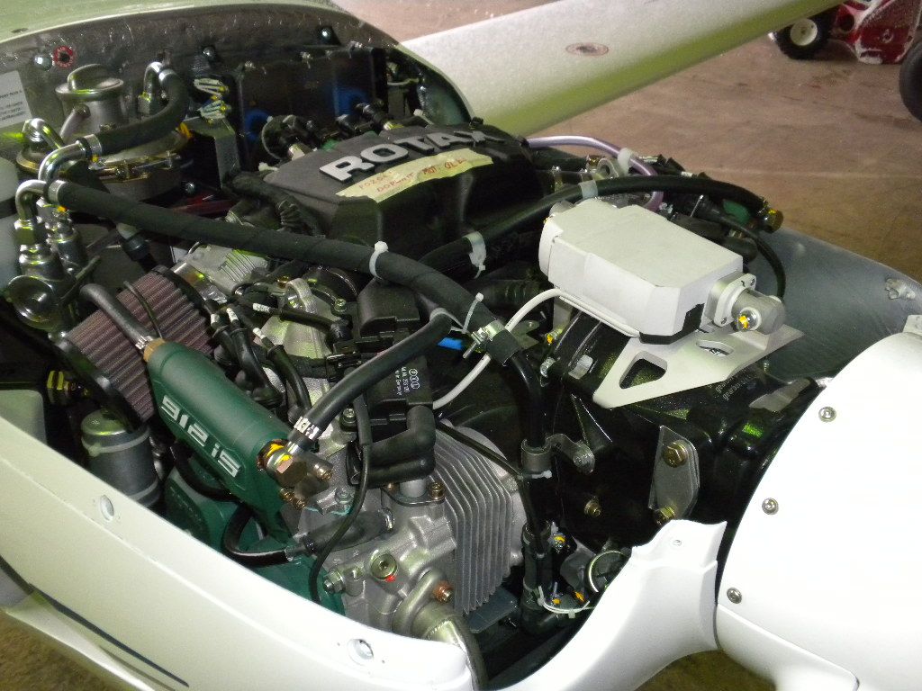

Саша. У тебя Стинг с инжекторным двигателем и я могу утверждать, что его установка сделана очень небрежно. Мало того, что применяются обычные топливные шланги (по требованиям должны держать 20 bar) без термостойких рукавов, так еще и стальную топливную трубку, что между рейками форсунок сменили на обычный шланг по компоновочным соображениям. Подающий шланг под давлением просто лежит на воздушном фильтре и это будет причиной износа как фильтра, так и шланга.
Компания Ротакс просто не примет ни единой претензии с такой установкой двигателя.

По поводу шлангов мне еще Мартин говарил, что они должны быть больше диаметром,чем на карбюраторном. А может эти фото нужно сразу выслать в компанию Ротакс, перед тем, как забрать самолет? Или еще сделать фото и выслать им?
