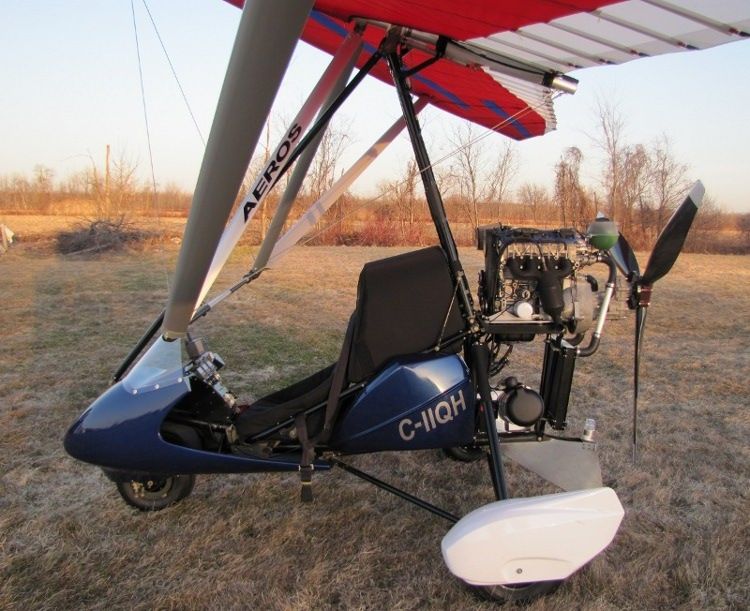

Кстати моя МД-50 с новой ТЛкой, Сузукой и этим триммером ДАЖЕ С БОЛЬШИМИ КОЛЕСАМИ до 100 миль в час разгоняется, это 160 км. С брошенной ручкой летит до 130-140. Для долгих маршрутных полетов просто кайф. Очень помогает "гаргрот-багажник" вместо задней седушки, с ним реально скорость километров на 7 выше. Фото шлю, вроде AES просил когда-то. Триммер у меня отлично работает уже на втором крыле, и у моих клиентов тоже работает неплохо, не отказавает и не ползает.
