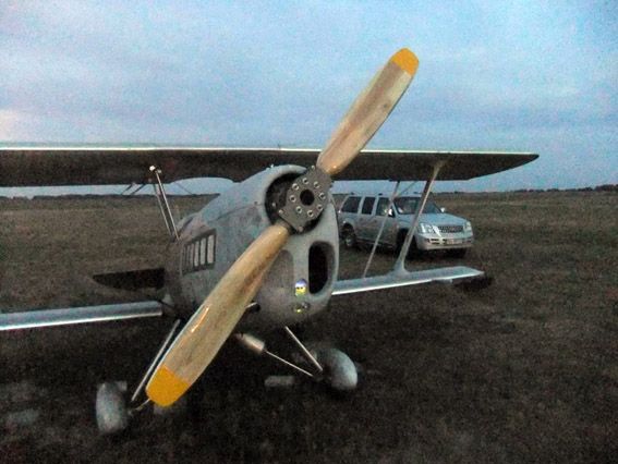

Моноблок деревянный в стеклопластике - гарантирован от такой беду ( при соблюдении технологии ) Стеклопластикавая лопасть, тоже как-то уже ,(у серьезных производителей ) гарантирована ..........а вот такая комбинация дерева,стеклопластика ........пока "кот в мешке " .

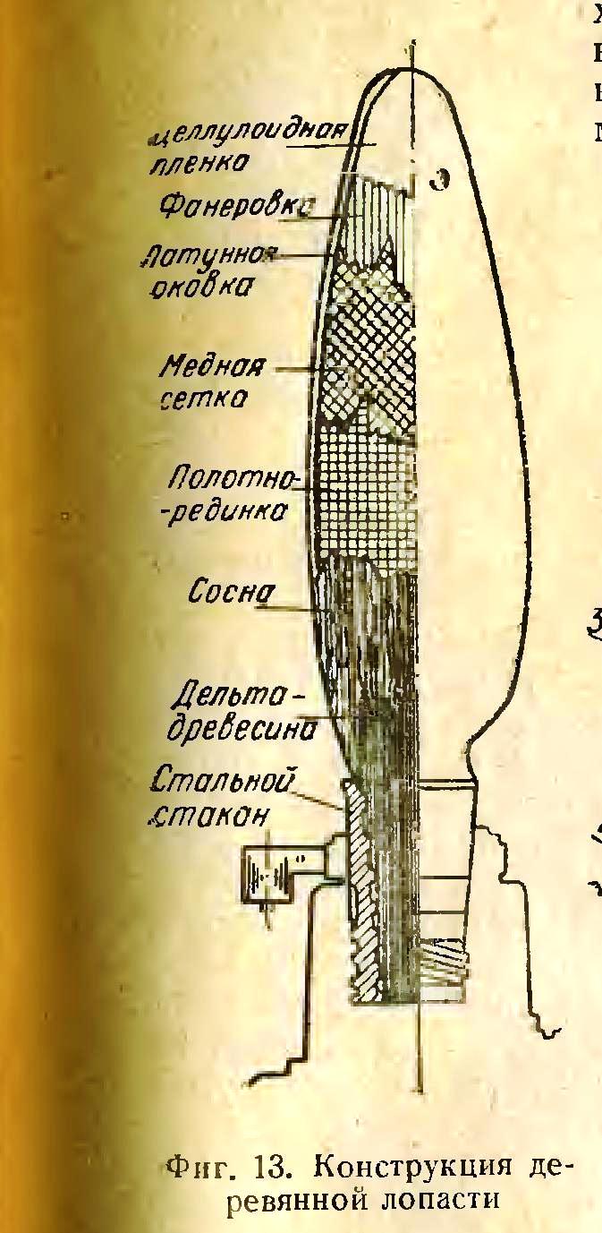

В ранишние времена делали такие. В корне использовали очень твёрдое дерево (дельта-древесину).

И что результат, какой? Ни у кого ничего не вырвало?  Я не имею ввиду комель заворачивать в стекловолокно. Гольное дерево обжать втулкой.
Что такое дельта древесина? Твёрдой может быть только дуб или ясень.
GRAMOPHONKEN
Анадырь
Дельта-древесина или бакелитовая фанера — конструкционный материал, получаемый пластификацией древесного шпона (обычно берёзового) путём пропитки его фенол- или крезолоформальдегидной смолой под давлением порядка 6 атмосфер и температуре 270 °С, а затем склеивания или прессования. Дельта-древесина имеет всего в два раза большую, чем обычная древесина, плотность, но значительно превосходит её по прочности.
Изготовляется дельта-древесина авиационная согласно ГОСТу 226-41 и имеет два сорта — А и Б в зависимости от физико-механических свойств. Иногда может применяться обозначение ДСП-10. Существует мнение, что дельта-древесина была разработана к 1940 году во Всесоюзном институте авиационных материалов Я. Д. Аврасиным[1]. Технология производства была усовершенствована специалистами завода «Карболит». В те времена дюралюминий и другие алюминиевые сплавы всё ещё являлись дефицитными конструкционными материалами, не хватало металлических полуфабрикатов из легированной стали («хромансиль») (использовались главным образом в ферменных конструкциях), также были проблемы с поставкой на заводы качественной древесины. Всё это, учитывая значительный опыт по деревообработке на наших авиационных заводах, подстёгивало опытные работы по изготовлению различных древеснослоистых пластиков, или по терминологии второй половины 1930-х годов, «облагороженной древесины» (кроме дельта-древесины ещё бакелитовая фанера, далинит и пр.).

Sanya Yakut  Повырывало  на хрен  лопасть  ,  мотор  раму  и  хорошо  на  земле.  Правда  ради  справедливости  скажу  опыта  тогда  было  мало.  На  коленке  такой  винт  не  сделать,  качество  заделки  лопасти  должно  быть  как  родное  ,  тк.  нагрузка  на  полном  газу  десяток  тонн.

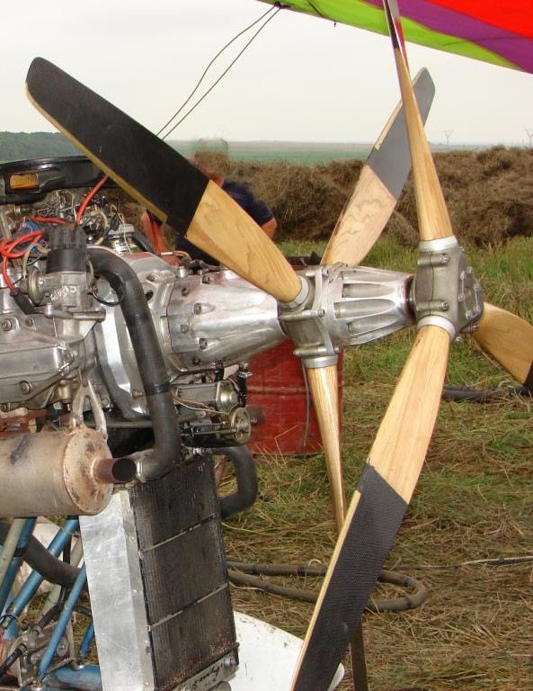

Делались и делаются двух и трех лопастные переставные пропеллеры с деревянными лопастями. Комель лопасти в "стакане", расклинин. Никаких проблем. Летали, летают и будут летать. Только очень трудоемкое это производство. И точность изготовления хорошая нужна.

Мы не рассуждаем, мы делаем такие пропеллеры, но теперь иногда. Больше композитные.
А деревянные переставные вот, пожалуйста.
Один из давнишних трёхлопастной. Мотор, если не изменяет память, турбодизель 220 лс.
А двухлопастные был сделан два года назад, мотор Вальтер

Блин ну чуял же копчиком, что есть такие ребята :). А можно подробней , как расклинивали? Не хотите здесь , можно в личку.
Заранее благодарен.
RodikovAV
Хочется узнать, чем и как защищены кромки лопастей?

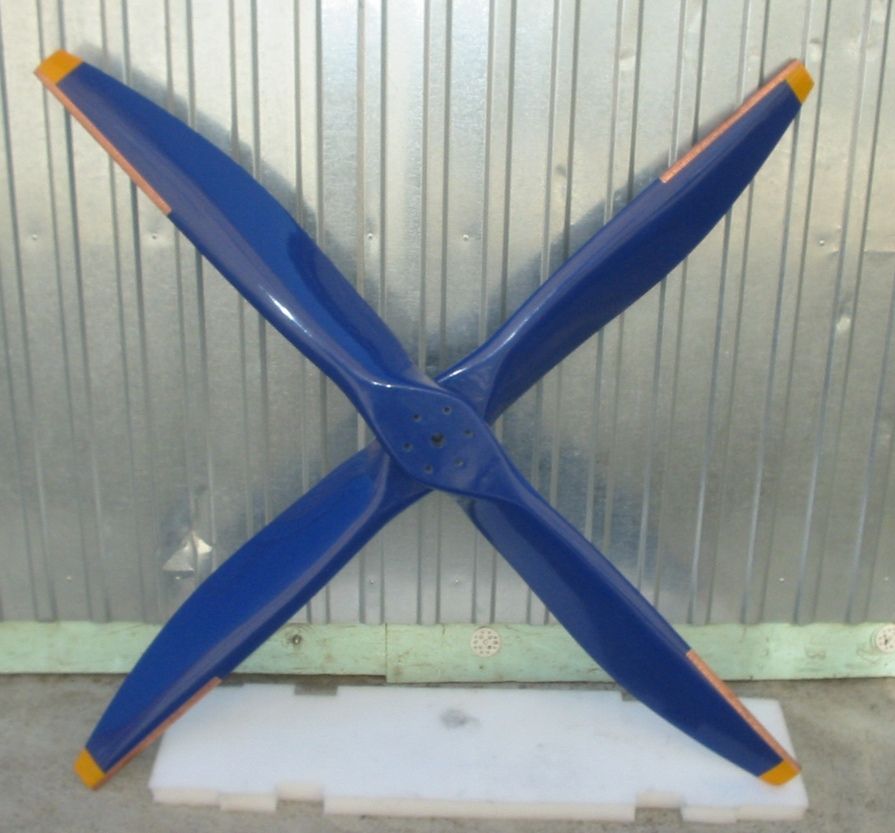

В одной из "винтовых" тем, такой винт уже обсуждался, с фотогафиями. Сделали ваши дальневосточники, под "Финишпроповскую" втулку, без металлических стаканов,только дерево и пластик. Пишут,что налетали на нём уже изрядно.
Однако чую, что опыта в винтоделии у вас нет,а значит,начните с деревянно-пластиковых моноблоков. 2 моноблока сложенные крестом, дают 4-х лопастной винт.
