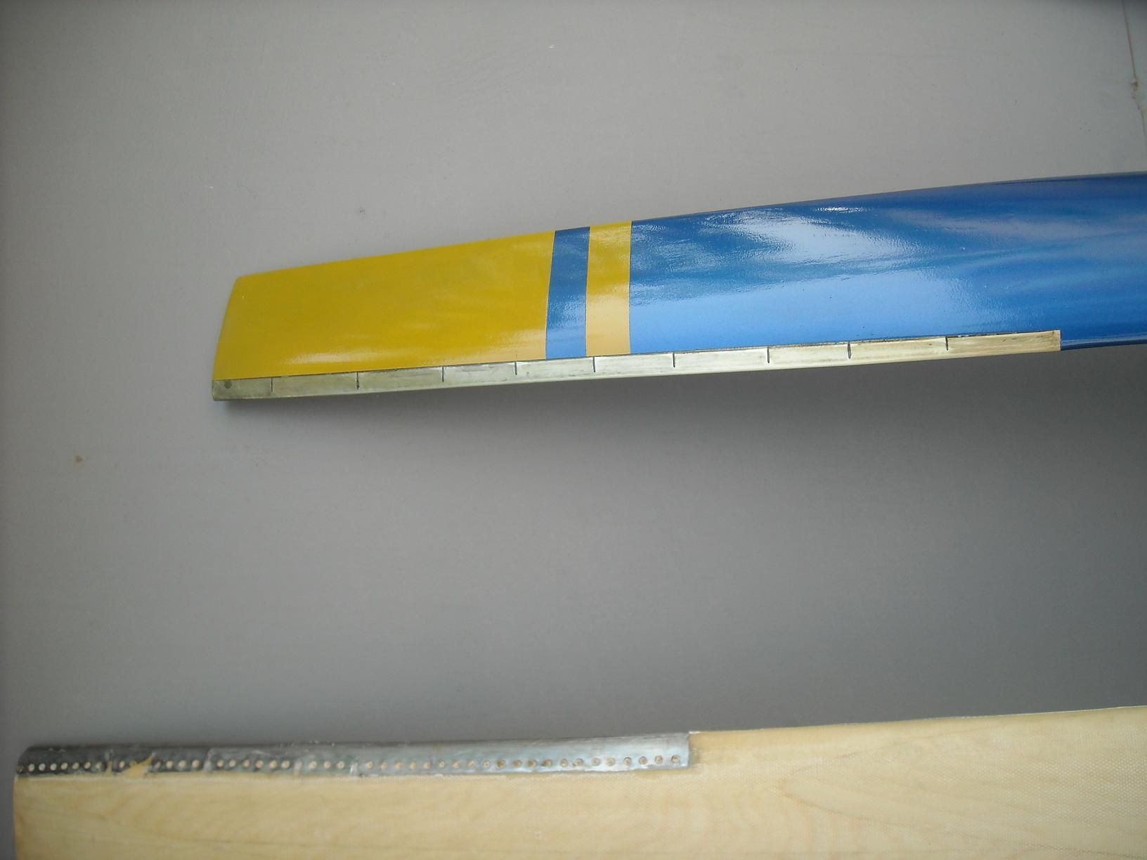

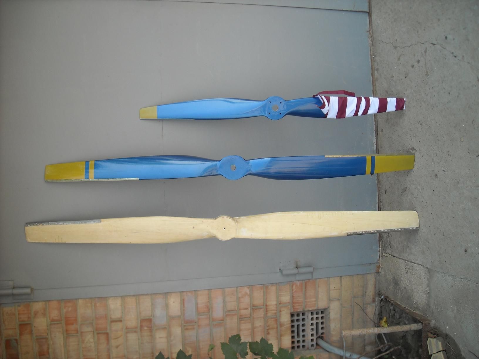

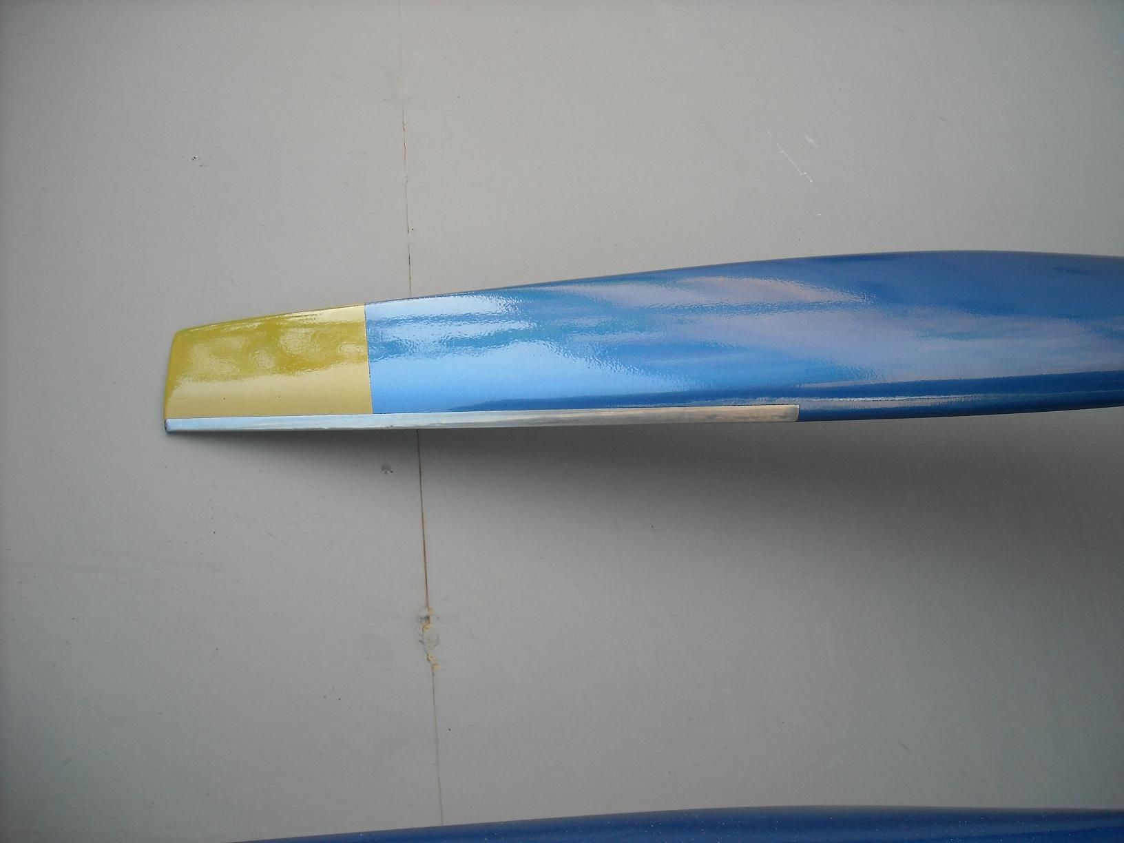

У многих авиаторов сложилось неправильное мнение о деревянных винтах. Якобы они не годятся для мощных моторов.
Хочу привести такой пример: на знаменитых Ме 109 ранних модификаций с двигателем 500-550 л.с. применялся именно деревянный винт фиксированного шага. Кроме того надежность, долговечность и ремонтопригодность такого винта имеет явные преимущества перед другими винтами. Про стоимость даже не упоминаю.
