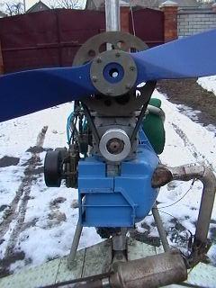

Хочу поблагодарить Олега за винты которые он сделал для моего СВП! Количественных величин тяги, к сожалению, не позволяет сделать погода, но субъективно, при первом испытании катер показал отличные характеристики.  Внешний вид на фото, винты оклеены стеклотканью и с оковками. Был несколько увеличен срок изготовления, но Олег в качестве компенсации сделал скидку в размере стоимости доставки. Приятно иметь дело с ответственными людьми!

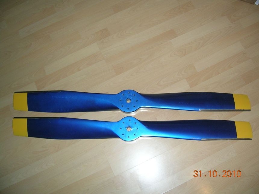

Сегодня испытал винт сделанный Олегом: диаметр 1,9 м., на своём РМЗ 640 с двумя карбюраторами, с редуктором 2,6 получил тягу на статике 140 кг. С тахометром что-то незаладилось поэтому обороты сказать не могу. Если кто-то сомневается в правдивости измерений - приглашаю к себе убедиться лично. Качество работы превосходное, геометрия идеальная.

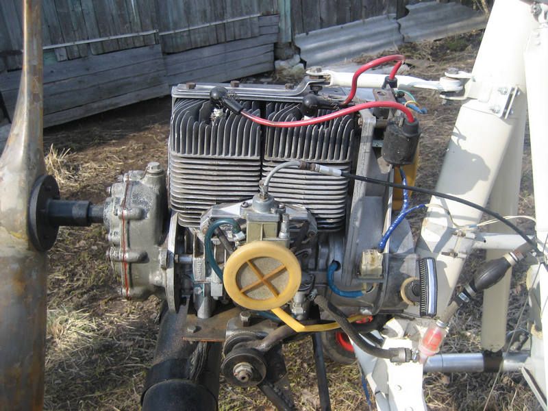

Здравствуйте!  нужен винт под рмз 640  28 сил .   Редуктор шестерёнчатый 1.6    Старый винт 1.40 подрасщепился он без металоков.  выдавал тягу 95 кг на бизмене. Предидущий хозяин счетал его затяжелённым,  плюс винта видел в том что на пол газу мотора летал в крейсере.. чтоб могли предложить оптимальное. Заоание блогадарен.
corkscrew
г. Тамбов
Slava72 Привет .
У меня точно накой же редуктор стоит на моём ДВС ШКОДА.
Хотелось бы узнать про него поподробнее, кто производитель.

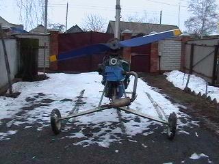

переделываю телегу под сузуки G 10 карбюраторный (55л/с?), редуктор Черновский, 1/2,5, ( http://www.reaa.ru/cgi-bin/yabb/YaBB.pl?num=1294671543 ) по Вашему мнению какой диаметр винта  будет достаточным? крыло Марказена В.М. тихоходное.
