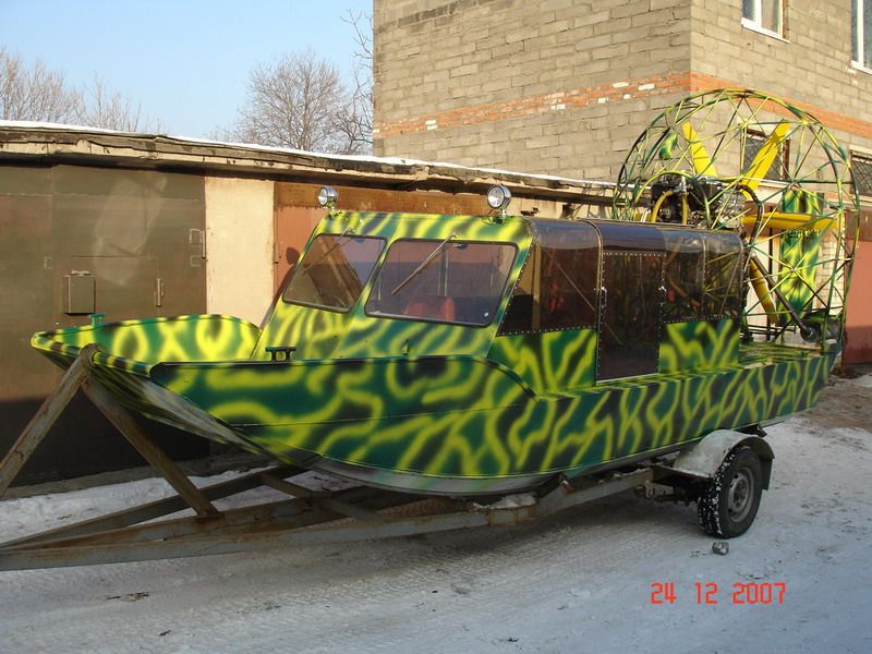

Вес пустого ориентировочно выходит 320-350 кг,и хотя посадочных мест 4, испытывать начнём без загрузки и без крыльев с глиссирования , потом крылья и постепенно нарисуются ТТХ с мах загрузкой..Двигатель тоже будет испытываться ступенчато..Сначала 21083 в карбюраторной комплектации, потом инжектор и форсирование..При необходимости двигатель будет заменён на более мощный Субару...

Крылья размахом 7500мм где-то ,подкосные..Аэродинамическая разгрузка и дальше в планах экранолёт...С возможностью отрыва от поверхности воды до 2-3-х метров...

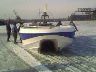

У нас сейчас такой аппарат готовится к испытаниям.
За основу взят отлично зарекомендовавший себя корпус-катамаран из композита.Мотоутановка,два автомобильных двигателя БМВ по 3.5л каждый.Грузоподъёмность около 3т.Более подробно можно будет рассказать после испытаний.

Тема интересная много тоже читал смотрел мне кажется Алексей ваш идеальный вариант давно делают в америке, австралии -аэробот (как у невского).Самый бюджетный - гаражный вариант делают из строительной фанеры. Днище прикручивают полиэтилен низкого давления(8-10мм) саморезами в потай квадратно гнезовым способом 20 на 20см.(он не клееться) цена примерно 1кг= 50 рублей.Размеры аппарата длинна 5-6м, ширина 2-2,3м (чуть шире диа-ра винта), борт 0,5-0,6м. Двигитель100-300л.с.Кресло водителя поднимают повыше для лучшего обзора по траве по камышу. носовая плита отбойник чтоб ветки трава камыш не собирать в корпус. Посмотрите очень наглядно http://www.youtube.com/watch?v=P7piitWUDoU&feature=endscreen&NR=1
Похожее у нас посмотрите здесь  http://alumboat.narod.ru/index2.html. А еще лучше Аэробот напишите англий буквами в поисковой строке там очень много на загран сайтах и чертежи можно найти.

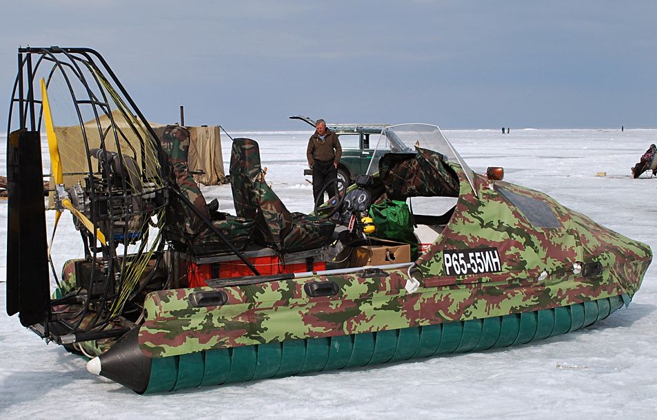

Самая интересная на сегодняшний день машина - финская Arctic Ant. Я с большим удовольствием переодически просматриваю сей ролик:

Ну там тоже не совсем так что бы здорово. Во первых, у машины достаточно низкая мореходность и высокий ЦТ. Во вторых 250 л.с двигатель, работающий почти в красной зоне, пьет бензина, что каждые полчаса необходимо вызывать  топливозаправщик...
