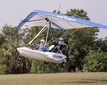

У меня тут мысль одна появилась . А что если зделать мотодельтоплан на поплавках (что б он плавал). В принципе довольно не дорого получается (по крайней мере с моими средствами сходится). Полазил в интернете, накопал вот такую вот фотку : . Довольно привлекательный, на мой взгляд. :)

Спасибо. Зарегестрировался. Надеюсь там будет то, что я ищу.. Кстати, никто не знает , где можно достать инфо об этом дельтоплане ? Я вот сегодня подумал, что лучше думать(изучать) о чём то одном (думать о гидро самолёте и гидро мотодельтоплане одновременно очень сложно.). Лучше начинать с мотодельтоплана. Только вот не найдется ли у кого информации. Может сайтик с чертежами у кого есть? ;) Ещё интересная мысль об этом аппарате, только двухместного варианта. ::) ::)

Кирилл!Не ставьте себе такие глобальные задачи.Пока что.Начните с чего-то вроде "Wing-Ding" или "Небесной блохи".Как раз соответствует Вашим ресурсам,и чертежи можно более-менее свободно достать,и энтузиазм в ПУТИ растерять не успеете. ;)А потом,когда вкусите этих радостей, поймёте что к чему,и замахнётесь на Берта,нашего,Рутана ;D
Я вот чем дольше занимаюсь этим делом,тем меньше самоуверенности... :-/
Кстати,насчёт параплана с мотором,дельное предложение...

Чертежи и Описание "Блохи" есть в библиотеке на sla.ru Может и про "Wing-Ding" там же есть. Самые подробные из доступных чертежей для постройки МДП были опубликованы в "Моделисте-Конструкторе"№10-12 за 1987г.(Если мне память не изменяет).Это "Поиск05" Никитина.Не самый простой аппарат.Возможно позже что-то и публиковалось,но я не в курсе.Может что-то есть на сайтах.Поскольку я работаю на предприятии разрабатывающем и производящем МДП,см.www.delta-avia.ru,(хотя сам занимаюсь другой тематикой),совершенно определённо могу сказать,что построить самый простой мотодельт,сложнее чем самый простой самолёт.Имеющееся в "масссах" представление о простоте мотодельтов-миф.Сложность -в крыле.Не имея опыта,или многоопытных консультантов сделать самому крыло невозможно.В стране лишь единицы занимаются производством крыльев.
В любом случае,срок в 3-4месяца реален лишь для постройки парамотора или паратележки :-/
Не торопитесь,а то ентузазизма надолго не хватит. ;)

Насчёт МДП на поплавках- :IMHO любой гидроплан пилотировать значительно сложнее чем "С грунта", нужен более мощный мотор, поплавки создают лишний вес и сопротивление, и сама конструкция быстрее выходит из строя-причина-сырость. Причём в строительстве гидродельтаплана очень важно "Поймать" центр тяжести относительно поплавков, иначе очень просто можно опрокинуться (между нами, при даже слабой волне, опрокинуться можно и с правильным положением ЦТ ;))
Сроки строительства, которые ты предложил,  :IMHO ОЧЕНЬ оптимистичные.

100% СОгласен, я тоже это говорил Кириллу,  :IMHOно если купить готовое крыло (можно б/у, но летающее), мастерская, инструменты и силовая установка, то постройка МДП может занять от одной до двух недель.
Это если каждый день работать и не отвлекаться.
