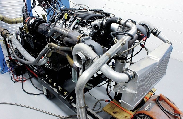

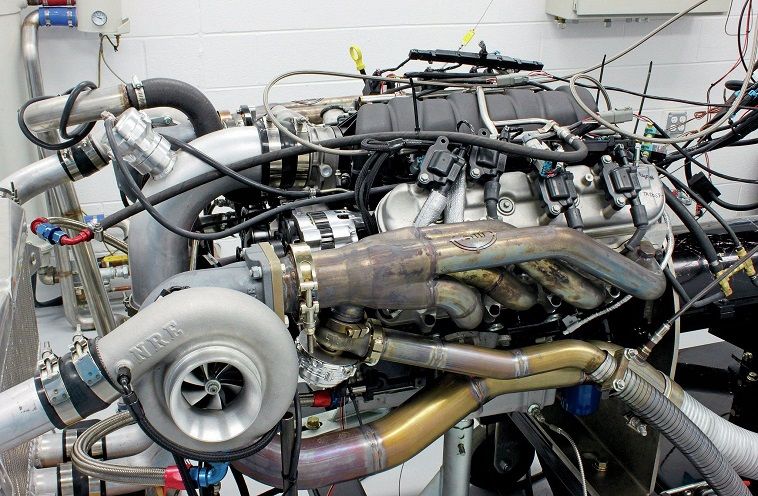

А 8-литровые W-16 довели до 1500 лс на Bugatti Chiron
В топку бугатти . Лично построил мотор 2.3 литра показавший 550 сил на стенде. Если нужно болше 1000 сил - вот корветтовский мотор на 1200 сил с бюджетом 20K usd

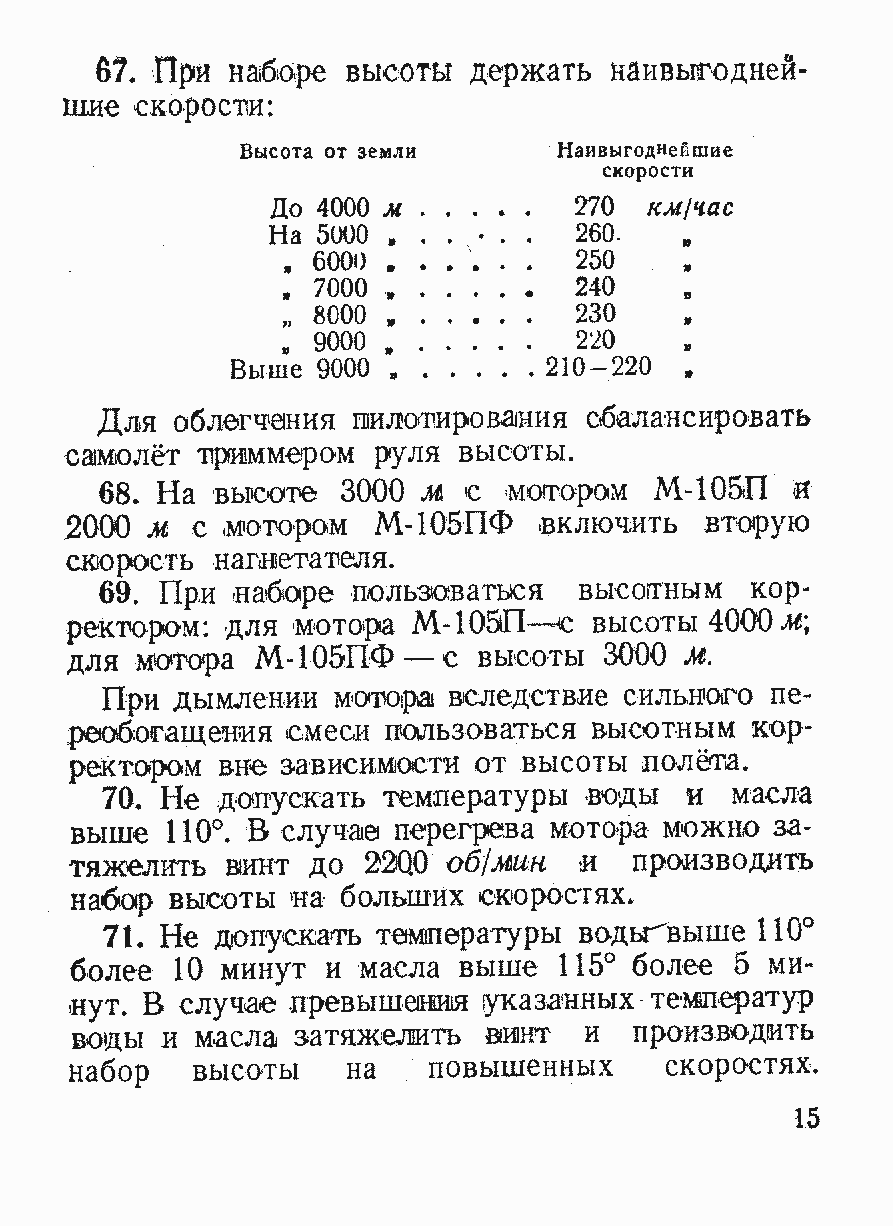

Нет! Требования к авиадвигателям по режимам работы.были в общем одинаковыми, и "жидкостники" с "воздушниками" конкурировали в равных условиях.(См. часть инструкции лётчику ЛаГГ-3)  При этом, на том театре боевых действий, где требовалась повышенная надёжность и живучесть (Тихоокеанский), довольно быстро победили "воздушники". На Европейском-конкурировали почти на равных, но там британцы со своими доведёнными Роллс-Ройсами сильно повлияли. Зато после войны, жидкостники совершенно утратили позиции в гражданской и транспортной авиации, но и в боевой сильно уступили. Последними "жидкостными" движками в военной авиации были Роллс-Ройс "Гриффоны", которые использовались на самолётах АВРО "Шеклтон" до начала 90-х гг! :eek:  Но последние серийные поршневые истребители имели в основном "воздушники" (Ла-11, Грумман F8F "Биркэт", F7F "Тайгеркэт", Хаукер "Фьюри" и "Си Фьюри" )

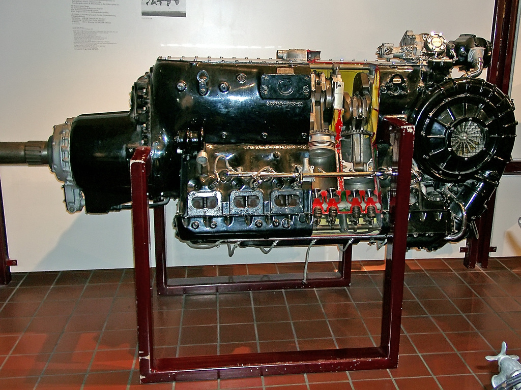

Навскидку DB-603N
Выдавал 3000 сил в черезвычайном  взлетном режиме <100 секунд. (на 100LL)
Взлетный 5мин -2800 сил
Продолжительно выдавал 1900 сил.  (63%)
