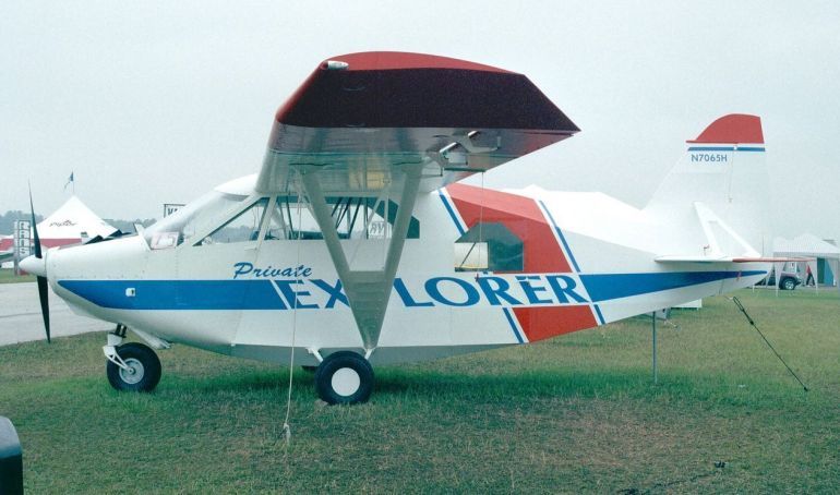

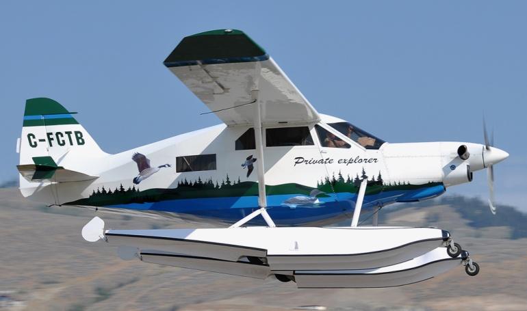

Где-то здесь на сайте уже были фото самолета для полетов на рыбалку-охоту в котором также можно было жить днями. Вместо палатки. Изначально для этого и проектировался. Если правильно помню, то он и на воду садился. Можно было и жить прямо на воде - рыбакам чуть ли не рай планировался. Сделали кажется несколько экземпляров. Стоил дорого. Вроде где-то в Канаде его делали. Тоже имел толстый квадратного сечения фюз и тонкий нос в котором стоял движок. Писали что сопротивление потоку от винта такая схема фюзеляжа оказывала небольшое.
Но он был не ВИПом, а для труднодуступных мест. И про его суперустойчивость вроде не говорили.
(Давно о нем читал, может чего и напутал.)
Корбин
Вот только слова рыбак, охотник, турист и выражение "жить в самолете" сочетаются. А вот слово ВИП и "жить в самолете" как-то не очень сочетаются.
