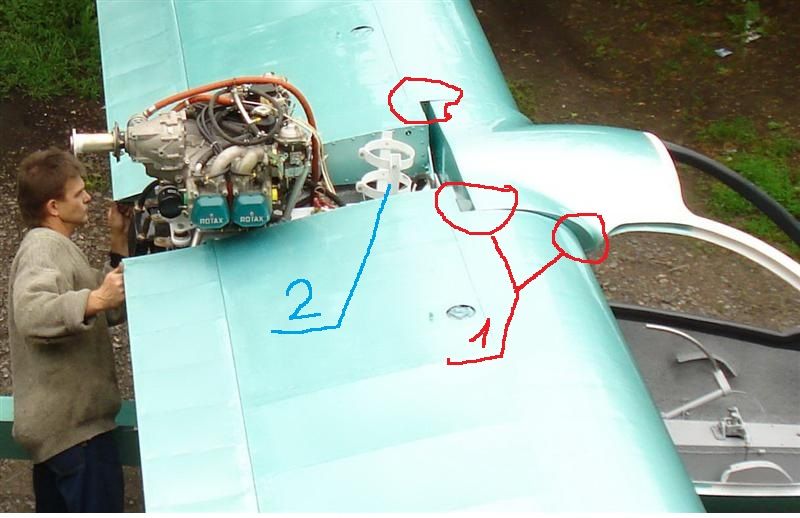

     Слава, зазоры (1) у этого экземпляра - просто "доработка" центровки наскоро "рашпилем" или в конструкции есть специальный механизм регулировки?
     (2) - это корзина для ракеты спассистемы?
     Аппарат очень нравится, поэтому конечно интересны подробности конструкции.
     С публикацией КАДовских файлов не разобрались?

       Buddy, в "корзину" можно положить и ядреную ракету, но куда маслобак девать?
      Первый вопрос посерьезнее. Зазор между лонжероном и кабиной необходим конструктивно (там распологаются невидимые на фото крепежные элементы).  Обтекатель мотора все закрывает.
  Хорошее зрение у Вас Buddy!  Нестыковка по лобику крыла возникла от изменения положения лонжерона в крыле. На первых машинах лонжерон распологался на 28.5%, по хорде. Оснастка штампования нервюр была фанерной, которая умерла на втором самолете. А потом мы делали ВИСа. И конструктивно не хватоло расстояния между лонжеронами. Пришлось лонжерон сдвинуть на 26%. Оснастку под формование нервюры супруга сделала дюралевой . Так новое крыло ставим на две модели. Центровку отследили удлинением хвостовой балки.  Этот дефектик пусть называется росписью мастера. Руки чешутся на новую кабину.
   А идея с "рашпилем" понравилась. Нужно попробовать.!

Ну да, этот сдвиг лонжерона удачно совпадает с зазором для узлов подвески крыла. Если можно чуть изменить их расположение,  то как раз и лобик крыла встанет на место.
     А я, честно говоря, подумал не сдвигаете ли вы крыло при смене двигателя. Фантазируя, что смогу сам спроектировать аппарат, никогда не верил в точность своих расчетов и подумывал о необходимости предусмотреть некую подгонку-настройку не только переносом аккумулятора и т.п.
     Кстати, при такой посадке невозможно обоих летунов расположить в ц.т. Грамотно, что именно пассажирское место, загрузка которого сильно меняется, расположено близко к ц.т. Насколько тогда аппарат чувствителен к весу командира?
