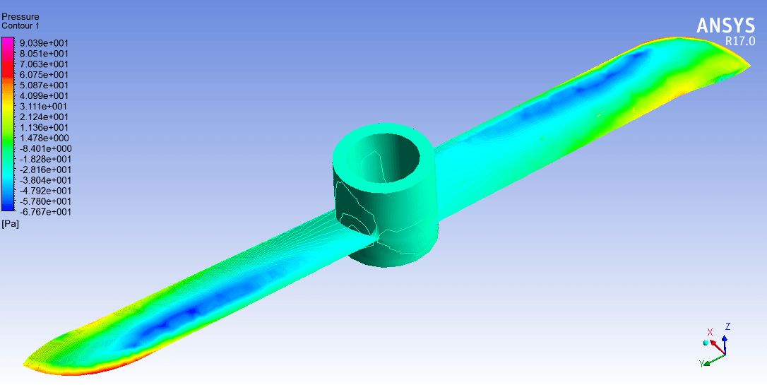

Генрик заканчивай очередной халивар- бессмысленный и беспощадный. Давай расчеты, цифры, какие-то эскизы чтоли, а так это будет очереднойюе бесконечное "не верю".

-мы на подобной схеме(с крутящимся статором) с 1 кВт моторчика
получали 10 кГс тяги...
-по моему,истолкование феномена на сайте Фирмы не верно,
но результаты обещающие!
2) Прототип, имеющий исключительно тангенциальный 90 градусный угол ориентации ИС и строго в плоскости вращения (т.е. без дополнительного смещения в сторону исходящего поток (далее ТВР (Т90) при частоте вращения от 2 до 2,5 тыс. об/мин ,показал, по сравнению с такой же моделью, но без задействования внутренних каналов, (т.е без работы ЦБН ) более, чем в 2,4 раза большую силу момента на ось вращения, при одновремено меньшей в 1,929 силы тяги!
О чем свидетельствует и что доказывает такой феноменальный результат. В ротационных устройствах, снимающих энергию естественного потока, именно способность обеспечивать больший вращательный момент передачи на вал, является главной и определяющей энергоэффективность для последующей электрогенерации ветро- или гидро- установок, в отличии, например, от силы тяги для других устройств обратного действия.
  Для того, чтобы правильно понять всю полноту и отличительные особенности работы ТВР и винта ВВ представим двухлопастной винт как обычные рычажные весы. И если у винта ВВ, давление создает только внешний винтовой профиль, то у ТВР, плюс к этому, еще и давление исходящего прямого потока из концовки лопасти, (заметьте! давление не на центр, или на середину, а на самый конец рычага и с постоянной силой воздействия в одном направлении). По правилам рычага, именно, такой результат закономерен, что и объясняет всю физическую картину процесса. Конструкция ТВР (Т90) с такой дислокацией ИС и организацией направленного выброса из каналов ЦБН в строго радиальном направлении, в качестве ветро- и гидро- турбины обеспечивает съем энергии естественного потока в существенно большей степени, по сравнению с любой из известных и широко используемых обычных вертикальных и горизонтальных турбин.

2) Прототип, имеющий исключительно тангенциальный 90 градусный угол ориентации ИС и строго в плоскости вращения (т.е. без дополнительного смещения в сторону исходящего поток (далее ТВР (Т90) при частоте вращения от 2 до 2,5 тыс. об/мин ,показал, по сравнению с такой же моделью, но без задействования внутренних каналов, (т.е без работы ЦБН ) [highlight]более, чем в 2,4 раза большую силу момента на ось вращения, при одновремено меньшей в 1,929 силы тяги![/highlight]
Ну и оценочку своим результатам Вы дали!!!!
Послушайте, убогенький, это совершенно не так, это совершенно противоположно чем Вы там себе в  пустых черепных коробках надумали и напредставляли.
Значит, крутите дырявую палку (язык не поворачивается назвать её каким либо авиационным термином) и в случае открытых дырок на концах этой палки приходится затрачивать на прокачивание воздуха через супер дрянной центробежный насос энергии больше чем если заткнуть дырки аж в 2,4 раза.
В результате выпускания воздуха из концов той палки портятся условия создания тяги аж в 1,929 раз.
И Вы еще носитесь с этой х#рней и доказываете её превосходные свойства?
Вы, вообще, в своем уме?
Или опять что то не так написали?
Возможно я и убогонький со своими представлениями процессов ТВР, но вы  - просто эталонный представитель профессионального маразма, - это кстати известный термин в психологии творчества, причем воинствующий даже в тех вещах о которых как выясняется не имеет целостного представления. И вот эти самые ваши последние слова это очень наглядно демонстрируют. Мало того что вы осмеливаитесь публично хаять идею академика и генерала Юрьва, а этот человек не я по своим просто колоссальным заслугам в развитии авиационной технике, и вот это хамство и неуважение по отношению именно к нему - не простительно. Да что вы из себя возомнили Анатолий? Вы создали изобрели хоть что то близкое, например, к автомату перекоса? Вы даже не в состоянии понять что к чему в вариативных решениях ТВР и не способны правильно оценить результат. Рост Момента в 2,4 раза при такой дислокации ИС, при падении  тяги в 1,929 означает что этот прототип применим только к качестве ветро-гидро- турбины, как устройство с максимально возможным моментом силы на вал эл генератора, а не для авиации не в авиации, там используются совсем другие модификации ТВР, один из этих вариантов заявлен в этой теме. У вас же все одно и то же. Вы как бычок тупо бросаетесь на красное. И кто из на не в своем уме получается.

Да я и не защищаюсь, просто согласитесь несколько возмущают
подобные заявления, это как моська и слон, все-таки должна существовать и всегда присутствовать понимание и поведение в рамках определенной общественной иерархии. Когда человека так заносит его нужно ставить на место. И не подумайте что я к себе какие то особые условия требую, тот же Анатолий несколько раз меня хорошо в лужу садил,и вполне справедливо, опять же я всегда подчеркивал свое уважение к его знаниям активной позиции. И у него давно моя индульгенция на любую его критику моих идей. Но когда он так погодя затрагивает идеи настоящих авторитетов в науке, явно начинает нести ахинею и демонстрировать свои крайне негативные качества - это перебор, разве об этом не нужно говорить прямо? Мы не кисейные барышни и не на дипломатическом рауте, а по идее должны обсуждать чисто технические вопросы, разве нет?
По поводу картинок АНСИС, кроме этого должна присутствовать еще логика и опора на здравый смысл. Правильно,  до наших исследований по этой теме никто и не высказывался. И в своих выводах мы опираемся именно на это. И ваше право сказать что не так в этих рассуждениях.

Спасибо за ссылку. Так у Юрьева - это совершенно другой принцип, что предлагает dok133. Там обычный реактивный вертолет с горячим циклом и форсунками на концах лопастей, а воздух проще брать там же в воздухозаборнике на конце лопасти, а не гнать его сквозь пустотелую лопасть и втулку.
https://www.youtube.com/watch?v=CGcRgEuCocQ
По такой схеме и по холодной до сих пор делают и летают. Не хорошо ссылаться на Юрьева...
А у dok133 винт вращается за вал и дополнительно тратится мощность на прокачивание  и сопротивление трения воздуха внутри полой лопасти. Я в прошлых ветках предлагал автору изготовить опытный образец пустотелого винта (за его счет), испытать и  сравнить его с обычным винтом на мотодельте на месте и в полете. Это бы сразу поставило все точки над  i и закрыло тему. Понимая это, автор сразу отказался. А так можно еще десять лет безуспешно  балаболить ни о чем. ;)
А тему о ветротурбинах dok133 мутите на других форумах, здесь не место.

В Вашем же случае нет ни единой предпосылки для порождения такой безумной и дебильной конструкции уже в силу давным давно изученным и описанным аспектам создания тяги и как достичь максимального результата.
О чем Вам каждый раз напоминали, но Вы как тупой баран продолжаете верить в свою гениальность.
Вот Ваши оправдания в том, что эта хреновая палка с дырками на концах и в середине может с успехом использоваться в ветрогенераторах так же глупа.
Вы наивно думаете, что процесс вращения такой палки от внешнего двигателя полностью и зеркально можно вывернуть и вращать ту палку ветром и всё получится на ура.
Глупенький и необразованный мечтатель, в той палке дичайшие потери из за самого наличия прокачки воздуха по узким каналам, и они никуда не пропадут и конечно же не поменяют свою вредную сущность на положительную. Потери они и в Африке потери как ни крути ту палку, что за вал двигателем, что за лопасти ветром.
