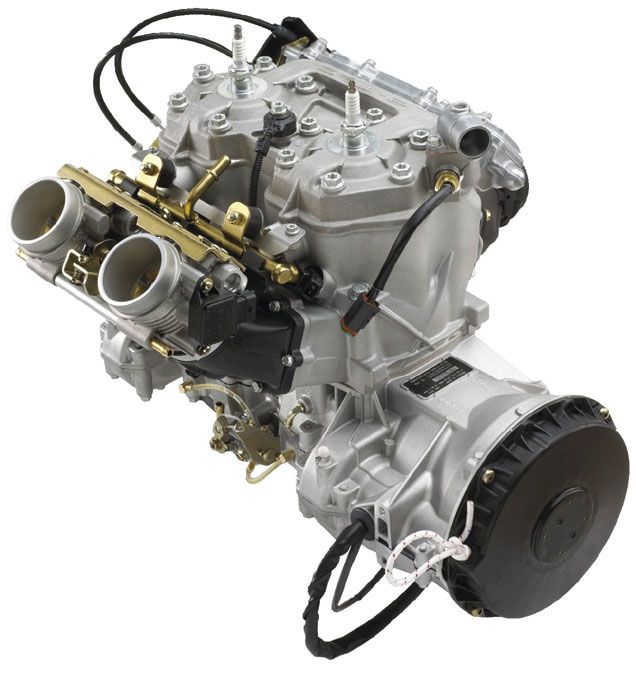

Есть  моторы  где  впрыск  происходит  непосредственно  в  цилиндр  -  после  закрытия  продувочных  окон.  Они  сильно  выигрывают  в  экологичности  и  экономичности.

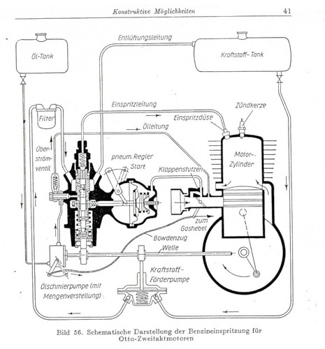

Как  Вам  например  такая  немецкая  довоенная  картиночка  нравится ?
http://www.dyr4ik.ru/forum/album_mod/upload/2916266d96c45088b5a2b8be93b2a363.jpg

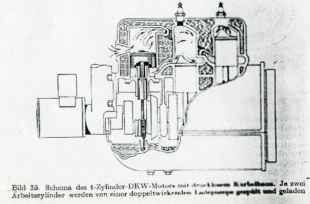

Мотор DKW ( двухтактный ) с поршневым компрессором
Правда  это  карбюраторный  двухтактный  V образный  мотор.  Но  он  имел  смазку  как  4 Т  -  а  продувка  осуществлялась  от  двух  компрессорных  цилиндров  двустороннего  действия.  На  разрезе  -  мы  видим  один  ряд  цилиндров  этого  мотора.  2  рабочих  цилиндра  и  один  компрессорный.  Была  выпущена  экспериментальная  серия  машин  с  такими  моторами  в  Германии  до  войны.  Всё  работало  -  но  было  слегка  дороговато  и  немного  прожорливо   :D

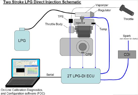

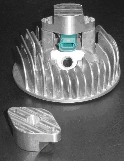

вот еще нашел товарищей:
http://www.focusappliedtechnologies.com/products/products_2TDIECU.php
обещают работу как на пропане, так и на бензине.
сейчас общаюсь, выясняю подробности.
Obormot
С мечтой о небе...

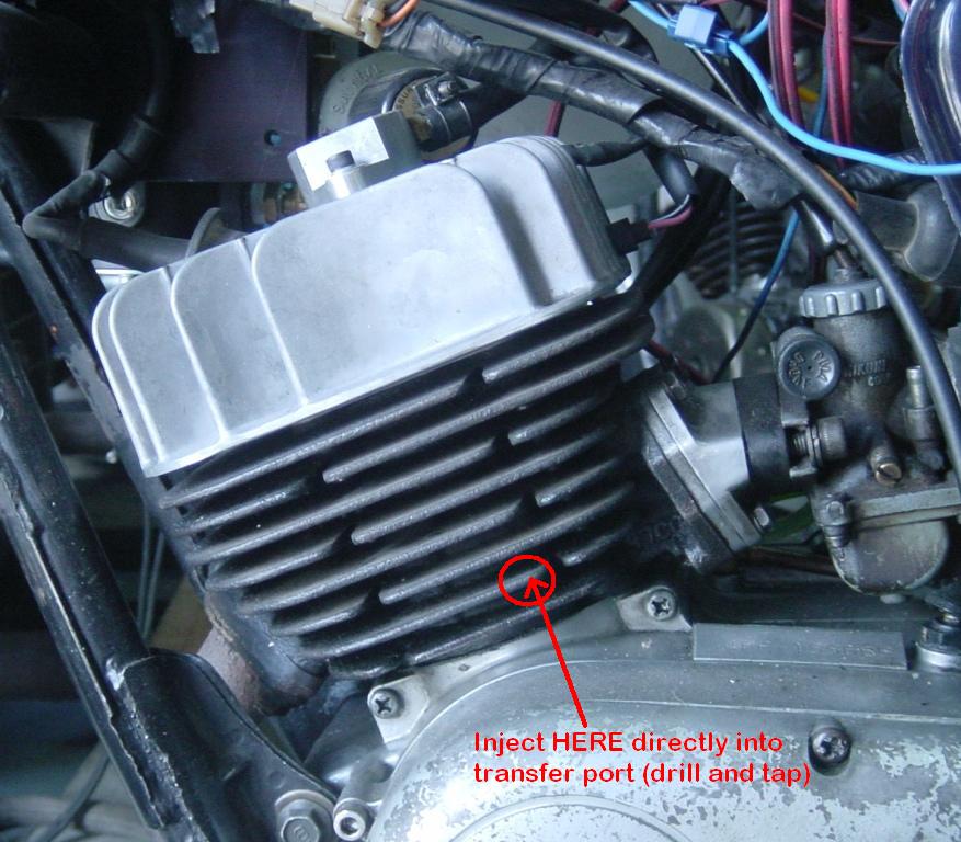

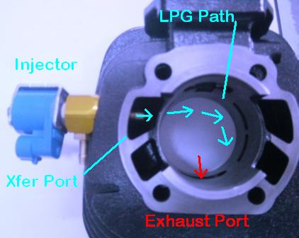

кое-что выяснил.
кроме честного непосредственного впрыска они сделали некий гибрид между непосредственным впрыском и впрыском во впуск.
у них впрыск происходит во впускное окно сразу после того, как выпускное окно закроется. сверлится отверстие в боковой стенке (см. рисунок), в него устанавливается инжектор таким образом, чтоб струя топлива била через впускное окно непосредственно в цилиндр.
говорят, что обычного давления в 2-3 атм. вполне достаточно.
расход топлива снижается процентов на 25-30, почти как у честных DI.

кое-что выяснил.
Выпускное окно обычно открывается раньше впускного.
поэтому затруднительно бить струёй топлива через впускное окно прямо в цилиндр после закрытия выпускного...
   Может перевод неправильный,но мне кажется в НМТ больше подходит. ::)

насчет окон - да, ошибка перевода. т.е. моя. вот полный текст:
We have done DI sucessfully at 5 bar, and believe 2 bar is possable as the DI injections timinga are typically before exhaust port close (just before) so you actually are not 100% DI but still get like 70% drop in HC emissions and 35% savings in fuel.
т.е. они впрыскивают непосредственно перед закрытием выпускного окна.
