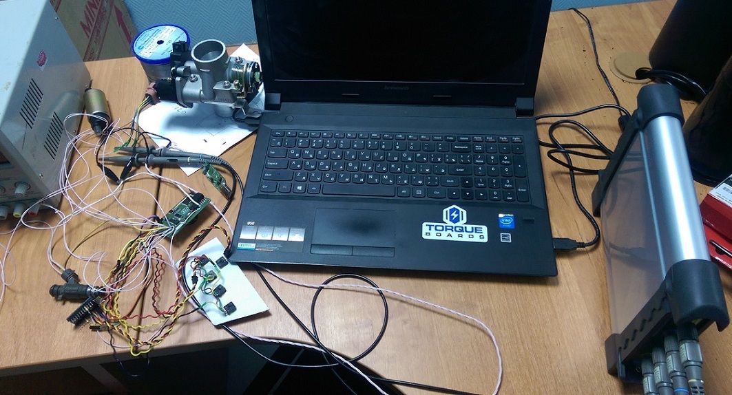

Мы сначала собираем систему на стенде, топливо прыскается в мерные ёмкости на разных оборотах и разных временах открытия. Получаются реальные характеристики форсунки (которые забиваются в программу).
Потом начинается предварительная отработка топливных карт на моторе с использованием широкополосного лямбда-зонда на номинальном режиме с мулинеткой или винтом.
Потом ставится на стенд с гидравлической регулируемой нагрузкой и топливные карты + углы опережения на разных режимах тонко отстраиваются.
Особенности БПЛА
все датчики миниатюрные и очень надёжные
совсем другие бензонасосы с минимумом энергопотребления
спец провода
герметичные разъёмы
реальная коррекция топливных карт по температуре и высотности (не по справочникам)
Но наша плата ЭБУ одно отработанное изделие и к ней можно подключать разные датчики.
На фотке отладка вообще на столе (это когда чтото быстро проверить)

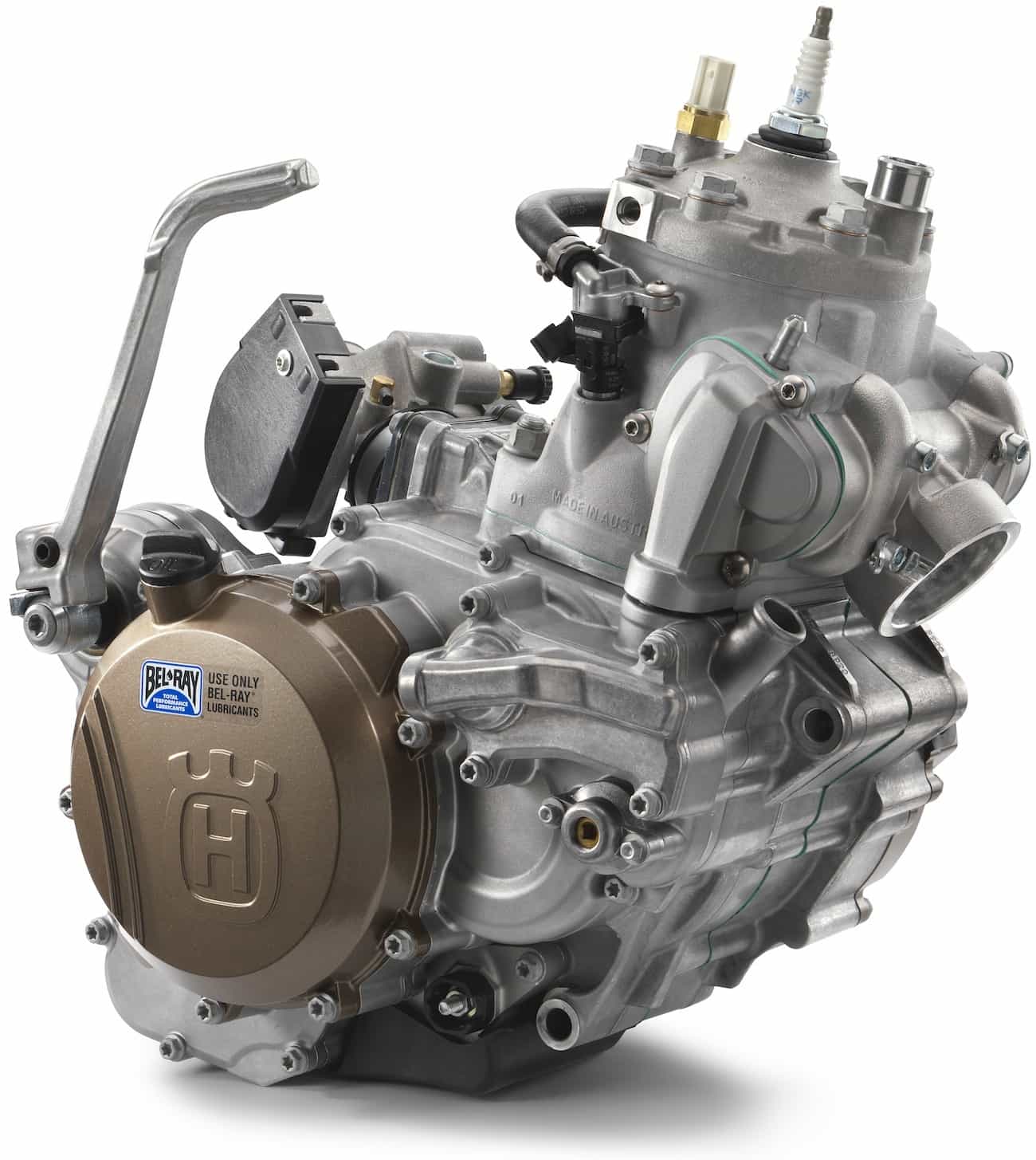

bez_bashni
После отладки этих проблем вообще не наблюдается
Пробовали ли реализовать впрыск Husqarna/KTM -style?
Там вроде 2 запараллеленных инжектора, которые начинают интенсивно лить, когда открываются порты с некторого времени, как началась продувка-чтоб смесь вся в цилиндре осталась... И 3-й масляный инжектор сразу после заслонки - брызгает в картер....Вероятно, когда порты уже закрылись и поршень идет вверх.
Им что, еще один насос высокого давления для масла нужен - чтоб его через инжектор распылять?
