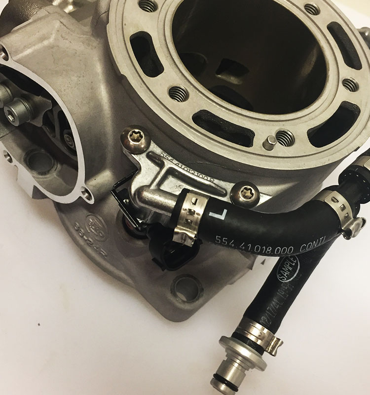

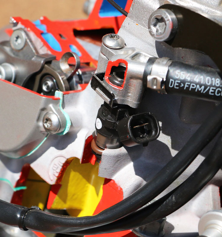

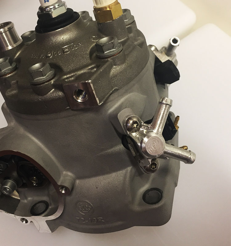

впрыск Husqarna/KTM -style
Нет, против шерсти прыскать не пробовали, только совсем недавно о этом решении прочитали, по шерсти в перепускных работает, но только если точно момент впрыска и правильный производительность форсунки подобрать. Чем дальше от цилиндра брызгаешь, тем безразличие когда. Есть ещё новые схемы продувки, с удлинёнными перепускными каналами. Там точно сработает.

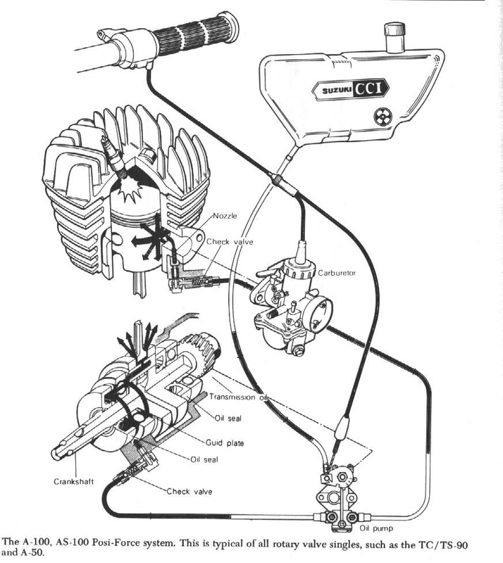

насос высокого давления для масла нужен
Смесь через форсунки идёт без проблем. Но при желании для масла есть свои специальные форсунки, так тоже работает, но + вес и сложность. На 2-тактных скутерах обычно на коленвале червяк + крохотный масляный насос.

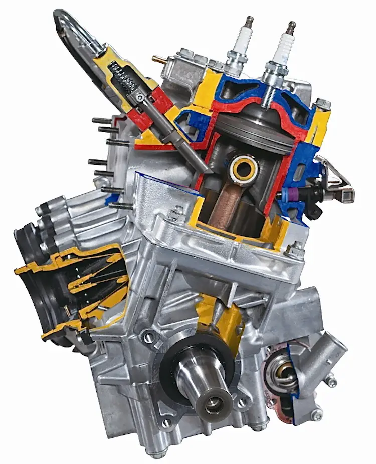

Скажите кто-нибудь, можно ли в двухтактнике в свечное отверстие (пусть расточеное), поставить совмещенную форсунку со свечей и ли даже с двумя. для обеспечения прямого впрыска. может ли промышленность справиться с такой задачей. сдвоеные свечи могут делать

Заранее извиняюсь - но либо вопрос дурацкий - либо вы не отличаете впрыск обычный от прямого впрыска.
При обычном впрыске топливо впрыскивается после электрического насосоа под давлением в районе 3-х атмосфер во впускной коллектор в районе клапана (в современном 4-х тактнике)- в продвинутых двухтактниках пытаются лить в канал.  Относительно недавно появился непосредственный/впрыск в камеру сгорания - как дизелях.. Там давление под 100 атмосфер...Его устроить в малоцилиндровом двухтактном моторе уже проблематично
(годный материал по теме https://info.drom.ru/misc/28940/)
При непосредственном впрыске, под который вы пытаетесь задейсвовать многострадальное свечное отверстие , затраты на организацию работы ТНВД в разы превысят фрезировку новой крышки цилиндра с местом под форсунку ТНВД.
Ктм пыталось реализовать прямой впрыс в свой двухтактник
Но в результате на него забили и врезали стандартный форсунки низкого давления  против шерсти в каналы..

Ротаксы на снегоходах, двухтактные с прямым впрыском, смазывают чем то, проблем особых нет. мы ставили эти моторы на вертолеты беспилотные.

Промышленность точно может произвести крышку головки циилиндра , как на фото выше, с местом под форсунку и 2-мя свечами.   На любой снегоходный или лодочный 2-х тактный мотор . Ибо это просто кусок металла- никаких механизмов там нету..  Зачем пытаться впихнуть невпих#емое в свечное отверстие - непонятно... В воздушном двухтактнике можно просто необходимые отверстия просверлить...В двухтактнике с водяным ожлаждением там внутри полость - поэтому ее нужно выфрезеровать из 2-х частей- верхней и нижней...
От чего ТНВД собираетесь использовать?

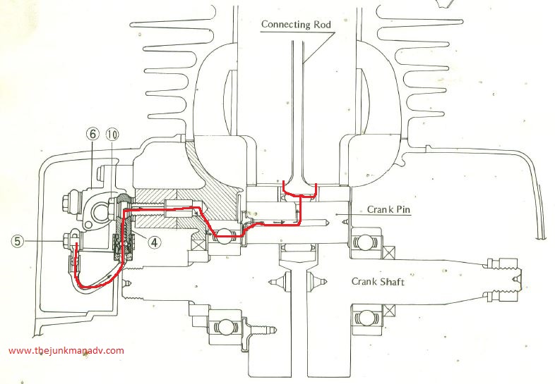

bez_bashni
А если лить прям в цилиндр, чем вы будете смазывать потроха в моторе ?
Или переделаете как на 4т с маслом в картере ?
В доинжекторные времена тупо ставили плунжерный насос , который лил в цилиндр и смазывал подщипники колена и шатуна.
А без полости, он что работать не будет, полость это так сказать изыски, скорей всего. Форкамеры делают на дизелях, для более мягкой работы,  а бензин и так мягко горит.
bez_bashni
Работать будет - но недолго -  там охлаждающая жидкость живет и через крышку головы она обычно сливается.
Вот самодельные крышки на 3-х цилиндровый двухтактник водяного охлаждения. Внешняя "коробка" и внутренние конусы
Между ними охлаждающая жидкость.
Если свечей будет 2- то вместо конуса будет нечто с 2-мя вершинами.
Но я бы не рекомендовал связываться с непосредственным впрыском...Лучше форсунку ,как в артикэте разместить.
