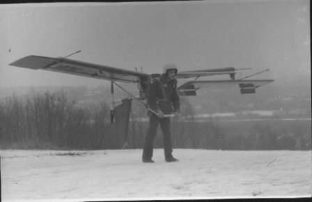

После долгого перерыва позвольте продолжить разговор по схеме флюгерной "утки", естественно, кому это интересно.
Выше представлены крайние эксперименты с моделями. Но прежде хотелось бы узнать историю фотографии в ответе 44
Тут тоже используется ФПГО и в дополнение к нему плавающие элероны , работающие при любых срывах крыла.
Наверх
(К сожалению, фото не цитируется)
По признакам это флюгерная "утка"  в чистом виде, интересна вся возможная информация -  кто, когда, где. Буду очень признателен.
KV1237542
На видео полета на этом аппарате отчетливо видны колебательные процессы флюгирующего ПГО
Может стоило максимально уменьшить момент инерции управляемого ГО, применив вместо "самолета" летающее крыло с  небольшой хордой, + демпфер какой-нибудь поставить
Вновь выставленные ролики лишь еще раз подтверждают сказанное давно.
И тогда говорилось, что принцип работает - но его реализация на натуре весьма затруднительна. Дрова на роликах - живой пример; хотя в модельном масштабе без проблем летают и поросята и тачки и черт-те что.
