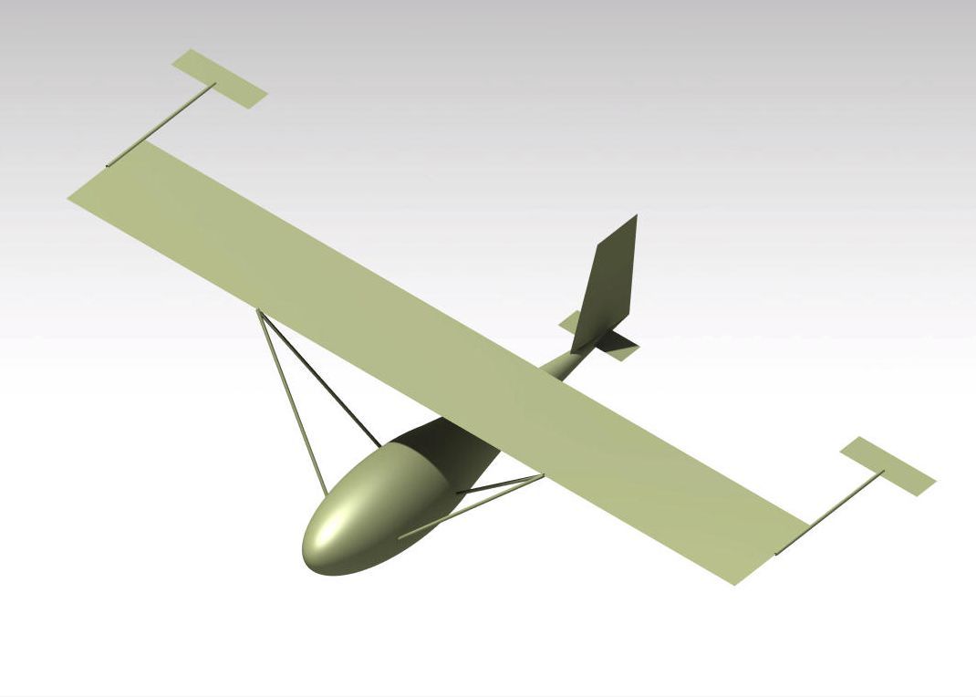

На сколько я понял, эта схема принципиально не имеет демпфирования в продольном канале. Возможно стоит сделать неподвижным часть оперения. Продольная устойчивость снизится, но появится хоть какое то демпфирование...
Lapshin
Тогда теряется весь смысл - а демпфирование вовсе не панацея.
Исключать колебательные процессы, скорее всего, пришлось бы активно. Для разработки алгоритма управления, как минимум, следовало бы создать хоть сколько-то адекватную мат. модель вместо очередных игрушек.

На видео полета на этом аппарате отчетливо видны колебательные процессы флюгирующего ПГО
Может стоило максимально уменьшить момент инерции управляемого ГО, применив вместо "самолета" летающее крыло снебольшой хордой, + демпфер какой-нибудь поставить
А вы видели когда-нибудь тряску классического хвоста модели закрепленного жестко к фюзеляжу? К сожалению, я не готов представить видео немедленно, но по случаю обязательно. Чего же ожидать от ФПГО прикрепленного шарнирно да еще и на V-образных усиках из проволоки Ф-1мм.
А вы видели, как работает ПГО современных истребителей? Мне посчастливилось это наблюдать по телевизору. Полет проходил при закате солнца и падавшие на верхнюю поверхность блики очень наглядно показывали работу ПГО. Самолет летел ровно, а ПГО постоянно меняло свой угол атаки, ни на секунду не останавливаясь. Предполагаю в пределах 1-2 градуса несколько раз за секунду.
Именно то, что оно колеблется как раз и говорит о том, что оно работает. В противном случае это заклинение поверхностей и все навороты по продольному V. (С этим термином я не согласен, т.к. он выражает следствие, а не причину этой необходимости в обычных схемах)
Так что только шарнир с максимально возможным КПД и ни о каких демпферах речи быть не может.
Для ФПГО в принципе подходит любая схема, но в подавляющем большинстве наиболее выгодной является флюгерное ФПГО продемонстрированное во втором видео.

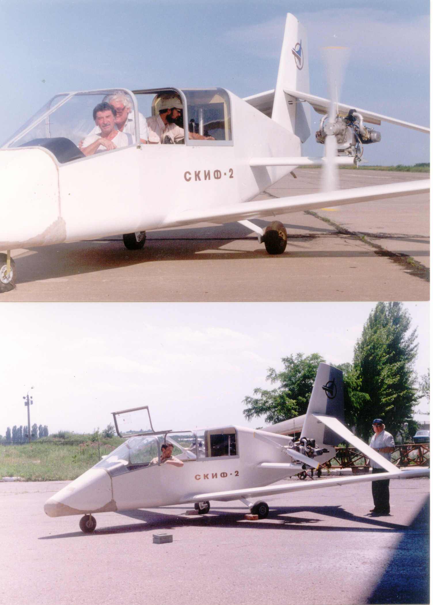

Сергей, дело в том, что на современных самолетах, стабилизацию ЛА на заданном режиме, установленным летчиком, управляет электроника через систему измерительных и исполнительных агрегатов, в результате чего перемещения органов управления находятся под постоянным "контролем" и не зависит от пульсаций обтекающей воздушной массы. Основной критерий-положение ЛА в заданном режиме. Т.е колебания органов управления здесь никак не "флюгерные"

Вставлю пару слов об флюгерной утке.
1.   При схеме высокоплан ц.т. располагается около 15-25% сах для приемлемой балансировки и моментная кривая имеет вид как на рисунке. Пока угол атаки большой- самолет устойчив. При уходе на нулевые углы атаки (крейсерская скорость, дача ручки от себя) аппарат становится нейтральным или неустойчивым. Эта неустойчивость усугубляется отсутствием демпфирования, т.е. аппарат крайне чутко реагирует на изменение режима. Что по всей видимости и стало причиной аварии пилота Лапина и колебаний модели. Пока угол атаки большой- с-т устойчив. Угол атаки маленький- с-т неустойчив.
Лапин набрал высоту, но из-за ограниченности площадки дал ручку от себя- самолет ушел на нулевые углы атаки и ввиду отсутствия устойчивости и демпфирования продолжил резвое движение на отрицательные углы атаки...Испытателя спасла малая высота, небольшая скорость и удачно сложившаяся конструкция, ну и удача конечно)
2.  Ситуацию с устойчивостью можно поправить сдвигом ц.т. до -10...0% САХ, но тогда для балансировки резко возрастает потребная площадь г.о. т.е. получаем что-то похожее на флюгерный тандем.
3.  Отсутствие демпфирования в продольном канале-это очень плохо. Нужно иметь реакцию Брюса-Ли.
4.   Короткий хвост и путевая устойчивость? Тоже вопросы.
5.   На что стоит ОСОБО обратить внимание- это влияние на устоичивость фюзеляжа. А то модели какие-то одни крылья. Начиная с углов атаки примерно 5..10 градусов начинает нести фюзеляж. У утки ф-ж расположен впереди ц.т. и будет создавать неустойчивость (т.н. ложку). Побороть (выполаживание ложки) можно установкой в хвостовой части ребер (жабер) значительной площади. Этот момент очень важный и первоочередной!
6.  По поводу безопасности не совсем понятно.
На классике при срыве крыла г.о. продолжает нести (меньшее удлинение и скос потока). Пример Су-25-нет ни одной предпосылки из-за выхода большие углы атаки, он там просто не может сбалансироваться.
На утке при срыве крыла г.о. как несло так и несет...но зато г.о. не сорвано.
7.  Схема утка при несильном разнесении планов по высоте имеет большое индуктивное сопротивление.
8. По поводу балансировки при выпуске механизации. В классической схеме с этим нет никаких проблем. Для примерв посмотрите современные лайнеры А и Б.

Да, при скоростях более М плавающее ПГО, бесполезное до М, решает проблему, связанную с уходом фокуса назад,
Другой способ - изначально сметить ЦМ назад, но восполнить потерю устойчивости искусственно электронной системой управления.
И первый, и особенно второй случай существенно усложняют и снижают надежность такого рода ЛА.
Флюгерные аналоги существенно (в разы) раздвигают диапазон центровок любой семы отменой необходимости подчинения правилу продольного V - главного ограничителя центровок. Это позволяет говорить о возможности создания ЛА с высоким уровнем механизации, высокой (даже избыточной) маневренностью до М и приемлемым уровнем продольного момента свыше М. И это без  электронной устойчивости и при работе ФПГО на всех режимах. Это позволяет существенно упростить конструкцию и повысить надежность данного вида ЛА.

Из всех представленных ЛА наиболее успешно летают тандемы. Наиболее интересным, на мой взгляд, является «Балерит» вобравший опыт и все лучшее от своей предшественницы - легендарной «Небесной блохи».
К тому же все эти тандемы ярко демонстрируют отсутствие каких-либо колебаний их передних поверхностей, хоть и имеют значительно большие размеры, чем ФПГО моделей. На основе этого сравнительного анализа можно сказать, что увеличение размерности благотворно сказывается на уменьшении колебательных процессов в системе ФПГО.
Если правильно понимаю, это касается классических ЛА. На  своих моделях я не заметил потерю устойчивости на малых углах атаки, хотя эксперименты проводились преимущественно с предельно задними центровками от 5% САХ и вперед. Именно эта область меня интересовала. Вообще же разговор о центровках при помощи процентов по САХ удобен для классической схемы. Для  уток и тандемов, на мой взгляд, удобней пользоваться межфокусным расстоянием их поверхностей и положением ЦМ относительно этой точки. Такая система отчета как бы предлагается в статье одного из последних выпусков журнала "АОН"
. Поскольку у флюгерных схем положение ЦМ не влияет на устойчивость, а только на управляемость, которая постоянно растет по мере приближения к фокусу крыла (предельная точка положения ЦМ), пропорционально и бесконечно увеличивается и маневренность. При определенных параметрах слишком близкое положение ЦМ к фокусу управляемость будет настолько высока, что по ощущениям ее можно спутать с неустойчивостью ЛА. В одном из экспериментов на задних центровках я случайно приблизил ЦМ настолько близко к фокусу, что после взлета модель летала либо петлями на кабрирование, либо петлями на пикирование – любое молейшее прикосновение к стику управления меняло направление вращения и я фактически мысленно распрощался с моделью. Тем не менее, каким-то чудом ее удалось посадить. Адреналина выделил, не меряно.
Владимир Лапин Видимо попал в близкую ситуацию.
Будучи на МАКС – 11 я помогал собирать сделанный заново ЮАН – 1 и, как говориться потрогал и подергал его весь. После эксперимента, естественно, задумался - что бы это значило? И вспомнил, что ЮАН – 1 в пустом виде имел центровку не менее 10% САХ.
При посадке пилота ЦМ конечно смещался вперед, но при габаритах и весе всего аппарата такой легкий пилот, как Владимир, это смещение не очень значительно. И при такой размеренности ФПГО общая центровка была не предельно, но очень задней. Соответственно, и маневренность была слишком высокой, к которой пилот просто не был готов. Видимо и ход рулей был великоват. Поэтому когда Владимир адекватно среагировал на управление, выше перечисленные особенности привели к резкому маневру, и пилот из-за близости земли просто не успел отреагировать.
Где-то там… в глубине души…я благодарен провидению, что заставило меня занимать моделями. Я с благодарностью и любовью их восстанавливаю.
Что же касается самых первых полетов ЮАН – 1, то по информации от Алексея Юрконенко могу предположить, что возникшие колебания возникли из-за конструктивной ошибки в системе управления флюгером, которые были устранены, и аппарат провел серию испытательных полетов (29). Эта ошибка заключалась в том, что для управления флюгером был протянут один трос, при натяжении которого флюгер поднимался вверх, а при ослаблении натяжки пружина возвращала флюгер вниз. Видимо при возникновении перегрузки трос прогибался между местами крепления и сокращал свою длину, что приводило к отклонению руля вверх. Дальше не трудно догадаться.
Позвольте небольшую реплику по ЮАН – 1. Хотя многие воспринимают этот аппарат как уродца, красота его заключается в предельной конструктивной простоте и высочайшей пассивной безопасности. Доказательство его аэродинамической докажет время. И в этот момент в первую очередь его по достоинству оценят химики (для этих работ, в сущности, он и создавался), да и для других это будет привлекательно.
