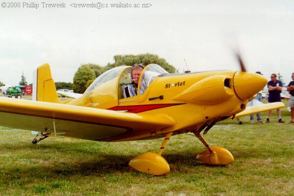

Забыл еще один самолет такого плана указать- Corby Starlet. Материал- дерево, двигатель -все тот же VW.
+6/-4
http://members.shaw.ca/kingdws/frameset.html

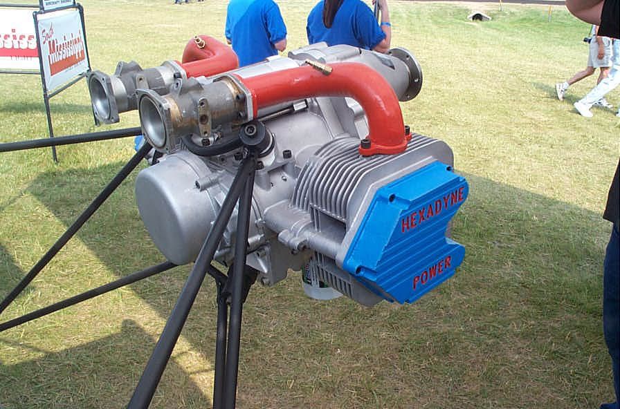

Hexadyne P60
http://www.hexatronengineering.com/prod02.htm
ОК, как насчет вот этого двигателя -60 л.с.четыпехтактный, впрыск(проблема с топливной системой для перевертуго решена)и dry oil sump (проблема с масленной системой решена), вес- 45кг.Стоимость- $8800 .
