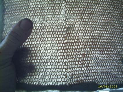

Соты самопальные бумажные их крафт-бумаги. Есть немножко, но чтоб попробовать наверное хватит. Ячейку делал  5 мм. С 3 мм еще меньше.  Толщина нарезки порядка 15-20 мм. Давно до них руки не доходили. В продаже существуют мебельные с ячейкой 35мм из более плотного картона. Но в конструкции их применить практически нельзя, хотя толщину могут нарезать практически любую (разумную).
Дома на кухне некоторое время назад пробовал и пластиковые и ал. образцы делать. Подобие панелек и деталей оперения. За чаем можно поделиться впечатлениями и остатками (если правда откопаю в гараже  :D)

Я тоже пытался промышленными обзавестись. Но реально ни кто не продает.  Хотя казанцы делают панели и где то закупают. В Обнинске занимаются больше пластиковыми и мне не ответили вовсе. Одна тамошняя контора, делала строительные, но все спецы с НПО. Там мне предложили готовые пластиковые напилить в любой размер. Ячейка около 5мм. Но во первых цена убийственная (точно не помню, но для любителей не подъемная), а во вторых плотность порядка 40 кг/м3. Для СЛА слишком. А прочность просто дикая. Я кусочек из "стекла" сделал, так вещица конкретная. Вообще, если композировать, то проще бумажные  армировать стеклом.
Бумажные стоят кажется около 2000 $ м3
Алюминиевые порядка 3000, но клеить их сложнее и обрабатывать очень не просто.

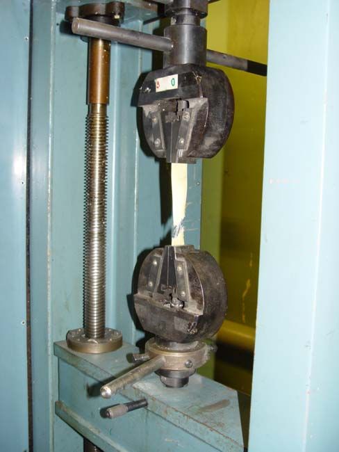

Провели сравнительный анализ стеклоткани отечественного производства и "родной" американской стеклоткани. В результате один из образцов отечественной стекоткани признан хорошим заменителем однонаправленной ткани. Общее впечатление - пропитывается аналогично американской, плетение ровное, качество хорошее. Характер по разрыву аналогичный UNI - резкое возрастание нагрузки при растяжении до момента разрыва, который свидетельствует о малом изменении линейных размеров при нагружении и по достижению разрушающей нагрузки - обрыв, практически без вытягивания. Сравнительное измерение веса готового композита не проводили пока.
Итак, предварительные итоги:
[glb]Американская UNI[/glb]
Толщина - 0.18 мм
Масса г/м2 238 г/м[sup]2[/sup]
Разрыв по основному направлению - 400 кг.
[glb]Российская Т-53(ВМП)[/glb]
Толщина - 0.23 мм (+28%)
Масса г/м2 270 г/м[sup]2[/sup] (+13%)
Разрыв по основному направлению - 435 кг. (+9%)
Ну и конечно ЦЕНА ...... отечественная в несколько раз дешевле американской даже без учета таможни/доставки  8) и к тому же достать её намного быстрее и легче  :D.
Испытания проводились в нашей лаборатории и если у кого есть необходимость в подобных экспериментах - обращайтесь, сделаем.

Мы также проводили испытания и Т25, но она для нас более толстая и тяжелая, чем хотелось бы, хотя применять её так-же интересно. Оборудование - каменный век, но получаемое качество вполне неплохое. Мы использовали американскую авиационную эпоксидку - отвердитель EZ-84 + смола DER-324. Очень хорошо пропитывает ткань, как вода. Полностью отсутствуют даже намеки на непропитку. Количество эпоксидки при этом минимально. На грубых тканях при укладке даже нескольких слоев при не избыточной (суховатой) пропитке композит даже может активно пропускать воду  :eek: при этом оставаясь отлично пропитанным. Ткань как бы всасывает эпоксидку внутрь нити, высушивая места, в которых нитей нет. Эту особенность нужно учитывать при создании герметичных изделий  ;) типа баков и т.п.
