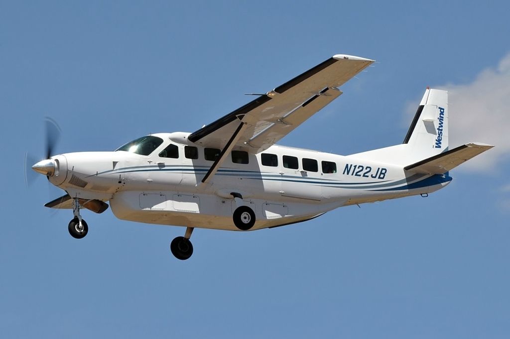

А почему все самолеты на длинных "ногах"?
MaestroEv@mail.ru сказал(а):
Придется ящик городить между колес.
Ящик в виде обтекаемого пуза-продолжения фюзеляжа с возможностью замены в случае неизбежного краша при грубой посадке или просто снятия для уменьшения миделя при полетах без багажа. Вот и счастье. И никаких мильонов на постройку целого беременного бегемота с туманными перспективами эксплуатации.
Кроме Эксплорера ниодного самолетика беременного. Жаль.
Ну теперь-то, я надеюсь, вы поняли почему?
Мне есть что возить, хочется багажник в ЦТ в салон это грузить не хочу.
Ну так и покупайте соответствующий самолет, они есть в природе. Но, как и во всем другом, за это надо будет платить больше. Ни кто же вам не продаст джип по цене простой легковушки. Та же "Тундра", например, ну или "Махиндра Аирвэн 8", если денег хватит.
