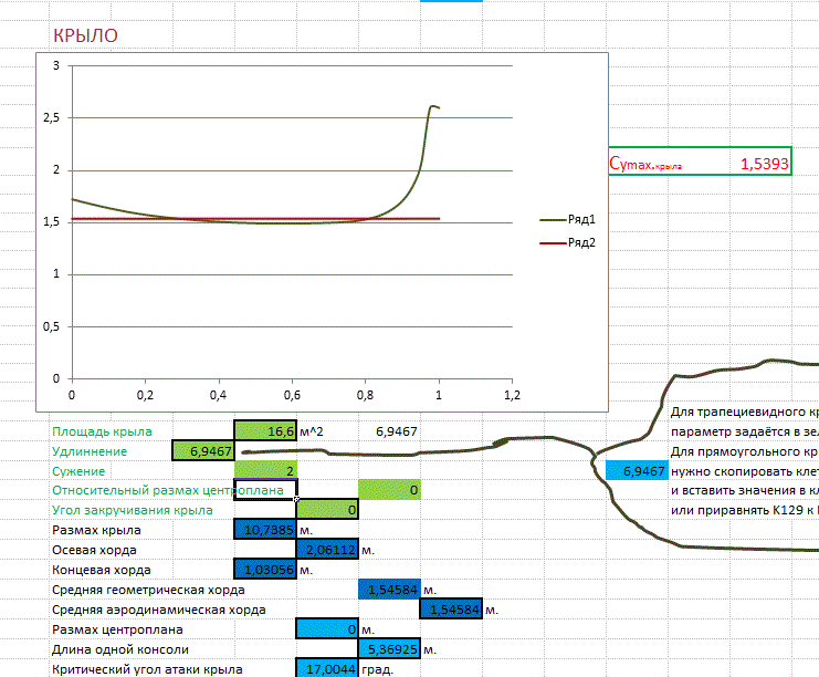

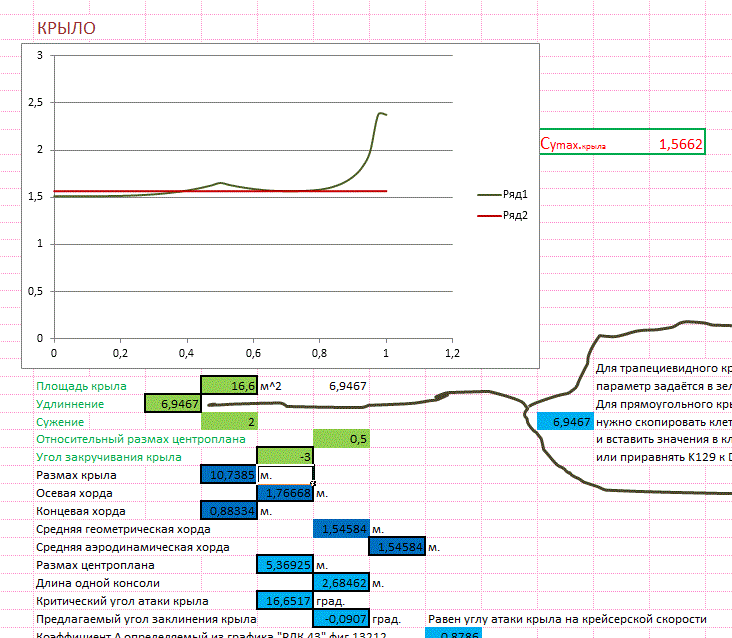

Аэродинамический расчёт самолёта. В экселе.
Можно менять сужение, относительный размах центроплана, угол крутки крыла и увидеть, что получается. При этом можно наблюдать изменение Сymax
  • 30,5 КБ Просмотры: 143
  • 33,4 КБ Просмотры: 151
