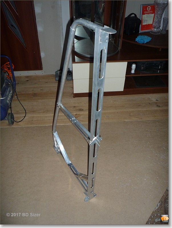

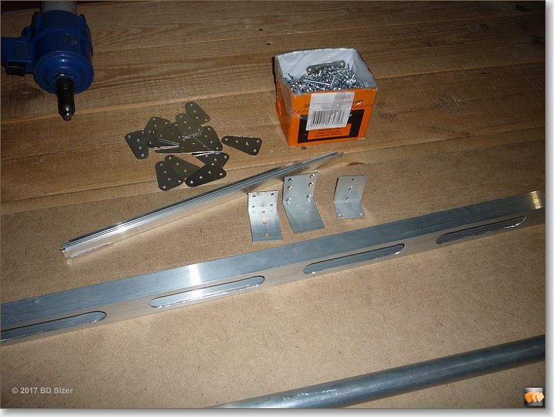

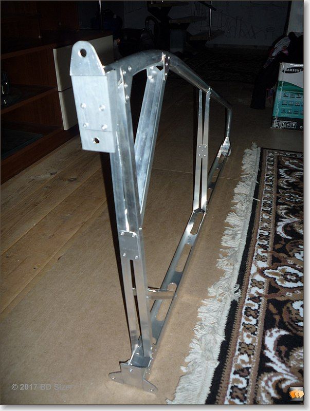

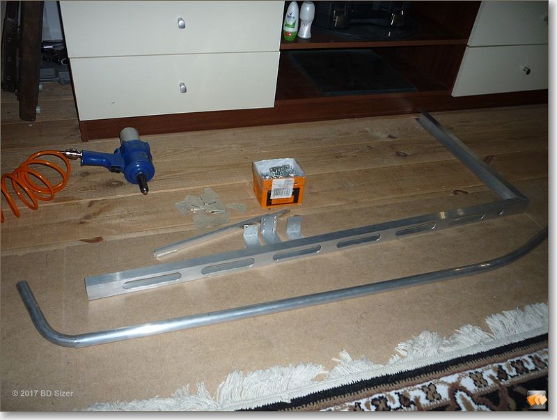

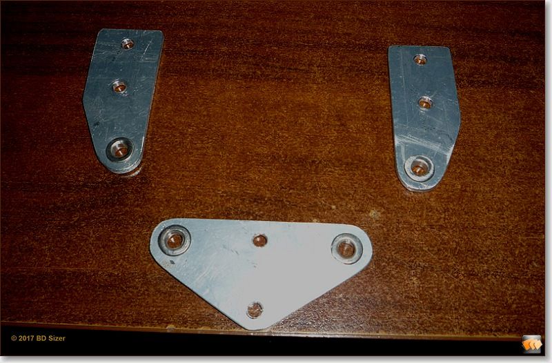

-сегодня в перекурах от стройки ,сделал  деталюхи для ХО,кронштейны подкосиков и хребет с кромочной трубой.,нарезал кластеров для нервюрок с запасом на будущее для элеронов .. вечерком соберу киль ... :-/
Придумал  как повешу рули ,подвесы не петельные....думаю будет гуд..озвучивать для квалифицированных специалистов не буду-опять засмеют.. :-X

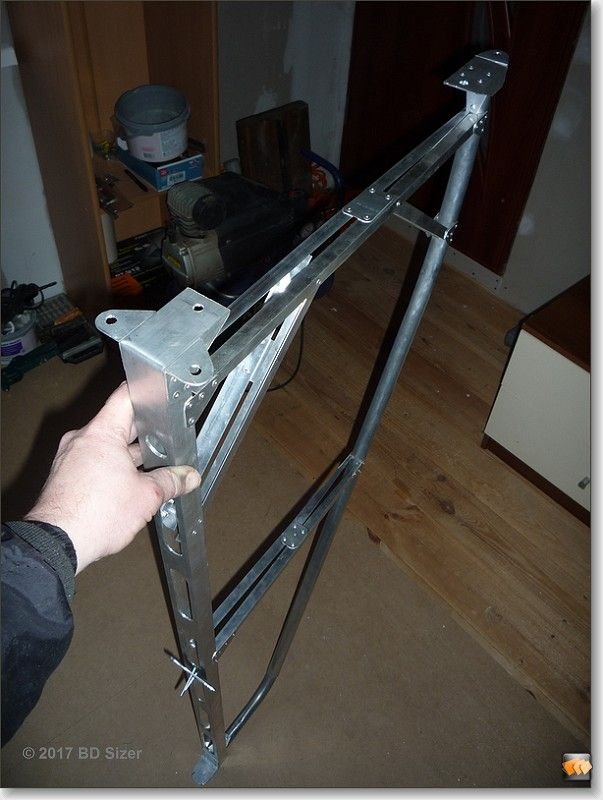

Сбрал киль....получился оч жёстким.
Не хватает стилажа который в голове уже сделан, но завал со стройкой в гараже не позволяет пока его поставить..

По заклепкам -да согласен.Долго выбирал,но нашел боль мень ничо..и сталь и люминь.,я купил Кеnner , достаточно твердые,думаю не хуже Вralo..тоже не из дешовых.
