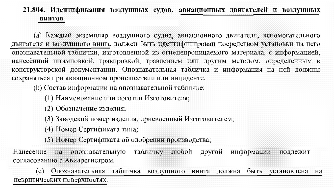

Часто пишут "винт для мотора ...", вместо диаметра и шага. Зачем?

Читайте Авиационные Правила  (АП-35 - хотя бы) - там всё прописано (в русском и английском варианте), раз ответы форумчан Вас не устраивают.

В пункте 35.5 указано что:
b) Propeller ratings and operating limitations must be established for the following, as applicable:
(1) Power and rotational speed:
(i) For takeoff.
(ii) For maximum continuous.
(iii) If requested by the applicant, other ratings may also be established.
То есть необходимо определить и показать на какую мощность и обороты рассчитан винт.
Шаг сам по себе в данном случае определять не требуется.
В дополнении в пункте A35.2 указано, что в инструкции к винту должно быть указано:
The contents of the manual must be prepared in the English language. The Instructions for Continued Airworthiness must contain the following sections and information:
(a) Propeller Maintenance Section. (1) Introduction information that includes an explanation of the propeller's features and data to the extent necessary for maintenance or preventive maintenance.
(2) A detailed description of the propeller and its systems and installations.
То есть должно быть детальное описание, но ни о каком обязательном наличии шага речи нет.
Есть лишь требование показывать и указывать во время испытаний диапазон шага у винтов с изменяемым шагом (к фиксированным я такого требования не увидел)

Вы прочитали АП-35? Возможно. Вы поняли прочитанное? Нет! Не поняли, как и пояснения разбирающихся людей, клторые терпнливо разжевывают Вам азы техники.
В АП-35 сказано, что каждый ВВ должен иметь сертификат типа. Для его получения, ВВ должен пройти определенный объем испытаний для подтверждения заданных параметров в ОУЭ. При этом не создать предпосылок к собственному разрушению и выходу двигателя из строя, не потерять своих функциональных способностей.
Поэтому конкретный тип ВВ при сертификации проходит испытания с конкретным двигателем и подтверждает своё соответствие сертификационномц базису. При этом его соответствие провепяется - в том числе - при крайних значениях конструктитвного угла установки (шага) лопастей, что и указывается в сертификате.
ЛА тоже обязан иметь сертификат. Для этого он проходит испытания с конкретной ВМУ, имеюшей сертификаиы двигателя и ВВ (на некоторых классах ЛА допускается совмещать серитфикационные испытания ЛА, двигателя и ВВ). В сертификате ЛА могут быть прописаны несколько ВВ для данного двигателя (для каждого ВВ потверждена ЛГ для данного двигателя в составе данного типа ЛА в ходе СИ) для обеспечения разных ОУЭ.
Установка на ВВ угла (шага), выходящего за пределы, указанные в сертификаье, автоматически аннулирует сертификат годности ВВ, двигателя, ЛА и все гарантийные обязательства проектанта и изготовителя, воздагая всю ответственность на эксплуатанта.
В сообщении №18 Вы привели табличку по подбору ВВ, но зациклились только на столбцах с обозначением по шагу. Но там каждая строка отнесена к конкретному ЛА и двигателю, что соответствует требованиям АП.
Авиационные правила требуют индентификации АТ по определенным параметрам (святое!), что оговорено в АП-21 (см. вложение) и других частях правил (изучите их, прежде чем кликушествовать на форуме).
Указание шага ВВ в ЗАВОДСКОМ (изготовителя и разработчика) обозначении или номере ВВ не регламентировано и определяется нормативными нормами государства или фирмы-разработчика. Эту КД и НТД под Ваши личные запросы никто изменять не будет, т.к. Вы наделены правом запросить нужную Вам информацию у изготовителя самостоятельно.
