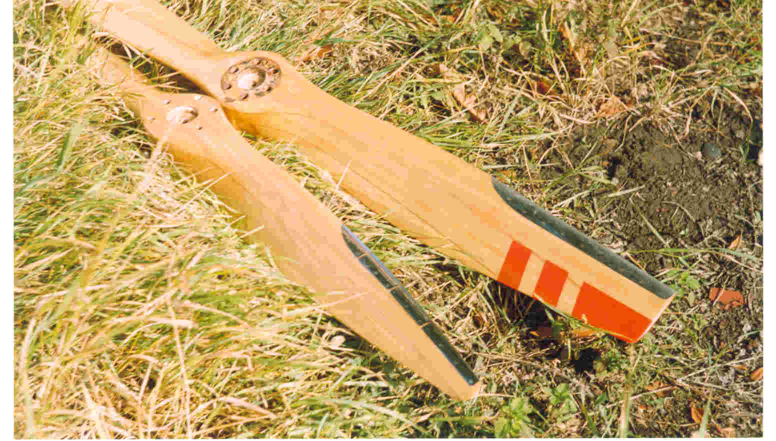

во всем мире указывают ШАГ на винтах  фиксированного шага и было б неплохо и нам это делать.
Во-первых, это нужно делать обязательно. По крайней мере, пилот хоть будет знать, что винт данной серии с данным шагом обладает такими-то свойствами. И если он пожелает свойства подкорректировать, то в первую очередь изменит шаг.
Во-вторых. Сам по себе шаг не несёт никакой полезной информации. На картинке два винта. Широкий винт был сделан для мотора 80 л.с., узкий - для мотора 64 л.с. и для бОльших максимальных оборотов. Шаг узкого значительно больше, чем шаг широкого.
Не понял зачем сравнивать винты с разным шагом.
  Шаг важен тем, что при одном Диаметре и ШАГе - все остальное дело вкуса, а Диаметр и Шаг - минимально достаточны для данной ВМГ и безопасны для этого самолета.

MaestroEv, похоже, Вы впали в эпатаж. Остальное - не дело вкуса. Я выше привёл свою картинку (№80). Какой из тех винтов выбрать - дело далеко не вкуса. Их диаметр и шаг не имели абсолютно никакого значения! Кстати, по поводу этих винтов была написана статья в ж-ле АОН.

Лопасти и та и другая не очень.  Широкая на конце имеет лишнее сопротивление ненужное - надо спилить уголок спереди. А узкая.. разве что на оборотистый движек.. для больших оборотов, в общем тоже не очень..
  Гляньте на форумах импортных как счас выглядит современный винт.  Форма становится саблевидной.
Делать их не просто, согласен, но даже на модельках разница присутствует.  Естественно минимальная, не такая как от смены шага или диаметра, но она есть.

Лопасти и та и другая не очень.Широкая на конце имеет лишнее сопротивление ненужное - надо спилить уголок спереди. А узкая.. разве что на оборотистый движек.. для больших оборотов, в общем тоже не очень..
Вам бы поучится преде чем чушь писать - последний раз повторюсь, специально для Вас, поскольку остальные давно уже поняли - скорость движения края лопасти не должно превышать скорость звука, но работать в предзвуковом режиме, не важно узкая она или широкая, а соответственно одинаковые по диаметру винты работают на одинаковых оборотах.

Вы же даёте ответ, почему в данном случае шаг и диаметр не имеют значения. Решающими оказались другие параметры:
Вот и всё. Я об этом же.
