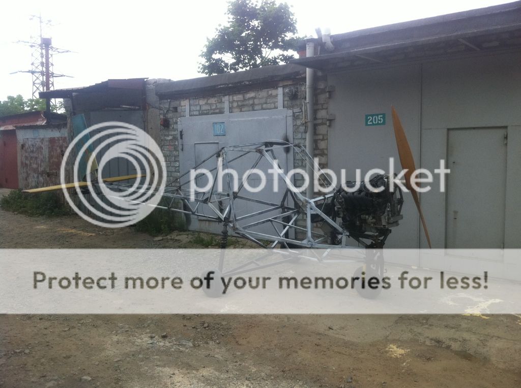

Рассказал бы народу как поживает твой "железный капут" :о)
Что-то давненько ты не писал о нем.  Он же хотел стать самолетом, если не ошибаюсь?
Крыло продано, телега распилена.  Из обрезков сделано это.
