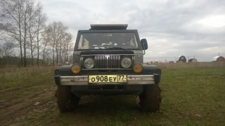

Не хвалясь, приведу наглядный пример. Этот авто собран в 1990 году. Всю электрику делал сам и без единой пайки. За время всей работы систем, отказов не было, ( все зубы даю ) Разве, что лампочки менять приходилось. Парковка - самая, что ни на есть - "бомжовая".
P.S. ...а там, Вам делать, да и летать Вам. Удачи.

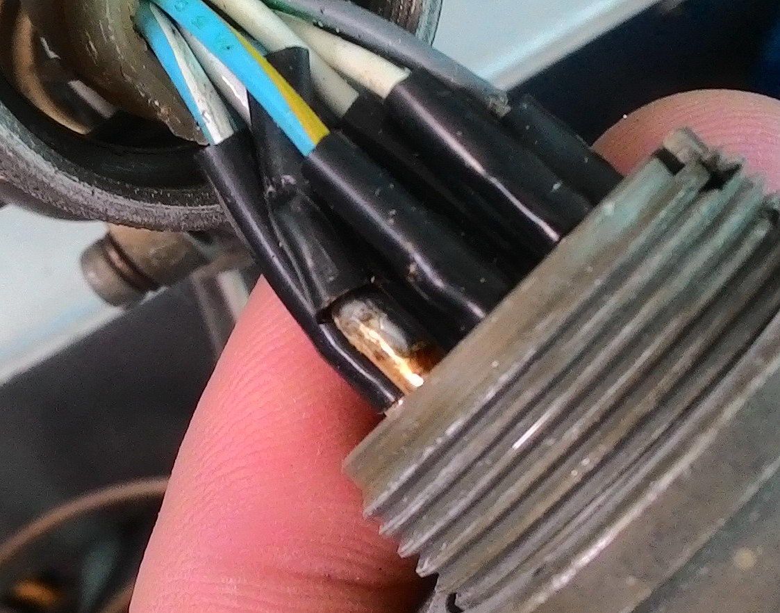

Не поленился :). На фото - американьская ШР-ка, на другом конце - сокет радиостанции Бендекс Кинг. Кто скажет, что Цессна - не американьский самолет, пусть первым бросит в меня камень. Разъемы под гарнитуру/микрофон - тоже пайка. Это к вопросу "ни одной пайки". На самом сокете разъемы обжимные.
Это я не в защиту пайки или обжимки, а о том, что каждому овощу свою грядку. Обжимка на производстве много технологичнее пайки, плюс к тому, не является вредным производством. Залог длительной жизни любого соединения - его герметизация, будь то пайка, обжимка или скрутка. Пайка чувствительна к сгибанию рядом с соединением, значит не надо ее применять там, где провод подвижен. Ну а оловянную чуму давно уже побороли.
