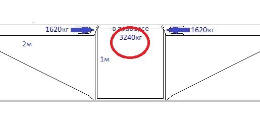

Таки не удвоится, уважаемый Байкал. Точнее, это справедливо при равных скоростях и массах ударившихся лоб в лоб автомобилей, они  "взаимоуравновесятся" и в идеальном случае то, то от них останется - останется на месте столкновения, т.е. равносильно удару в стену каждого из авто. В случае столкновения авто разных скоростей и масс картина несколько изменится и "выигрывает" та, что тяжелее и быстрее, а у более лёгкой, да, импульс при столкновении будет выше, чем в первом примере, её направление движения изменится на противоположное (поэтому многие и считают, что "скорости складываются"). Чтобы понять количественно, нужно лезть в физику, почитать, посчитать.
Starteh
А для понимания картины усилий сжатия центроплана от подкосов пример проще: Возьмём напольные весы в руки, будем давить на них с одной стороны, допустим, 20 кг и с другой 20 кг, сколько покажут весы?

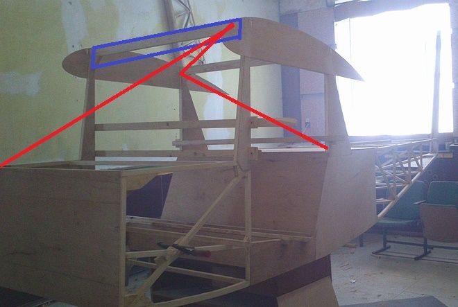

Однако вернувшись к нашим баранам предлагаю честно ответить всем участникам дискуссии на вопрос товарища Максимки: что же делать с его жиденькой траверсой или точнее лонжероном центроплана?
Я предложил вариант с усилением и введением минимальных диагональных связей.
Прошу высказать конструктивные соображения по этому поводу.

Представьте себе столб, к которому привязан трос, натянутый с силой 3600 кГ. Он не падает потому, что эта сила уравновешивается моментом в заделке столба в землю: момент равен 3600 кГ * 5 м(высота закрепления троса) = 18000 кГм.
Теперь привяжем такой же трос с другой стороны на тоой же высоте и потянем его с той же самой силой 3600 кГ. Ничего не изменится - столб будет стоять, как стоял, только момент в заделке столба обнулится так, что столб можно просто перепилить, а место распила зафиксирвать двумя пальцами.
Видите ли: сила действия всегда равна силе противодействия и оставаться на месте (или двигаться прямолинейно и равномерно) предмет будет лишь в случае уравновешенности всех сил любой природы.
Признаться, удивлен необходимостью повторять азбучные истины.

Исходя из указаной картинки получается, что если мне на грудь давит воздух с давлением в одну атмосферу и на спину он давит с такой же силой, то мое тело сжимается с силой в ДВЕ атмосферы... Что-то тут не так...  ::)

Исходя из вашего примера с рюкзаками можно провести простой эксперимент. Нужно взять пружину, работающую на сжатие и два одинаковых рюкзака с цементом. Потом подвесить рюкзаки на длинных веревках одинаковой длины за верхушку столба.
После этого провести два опыта.
1. Оттянуть один рюкзак от столба и вставить между ним и столбом пружину и замерить насколько она сожмется.
2. Оттянуть (развести) рюкзаки в стороны и вставить эту же пружину между ними (минуя столб) и опять замерить насколько она сожмется.
После этого опубликовать результаты здесь и вопрос будет закрыт. :)
