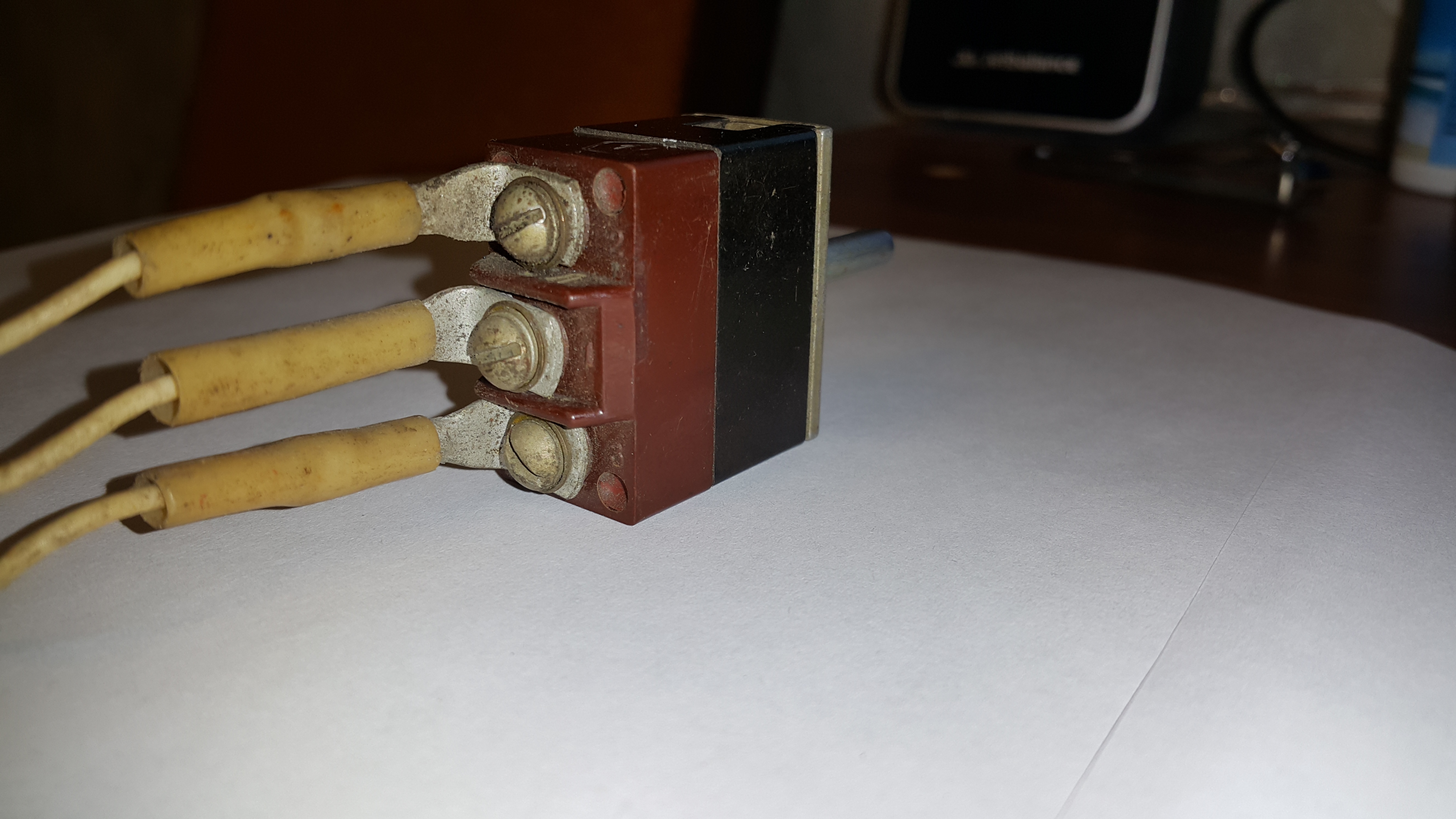

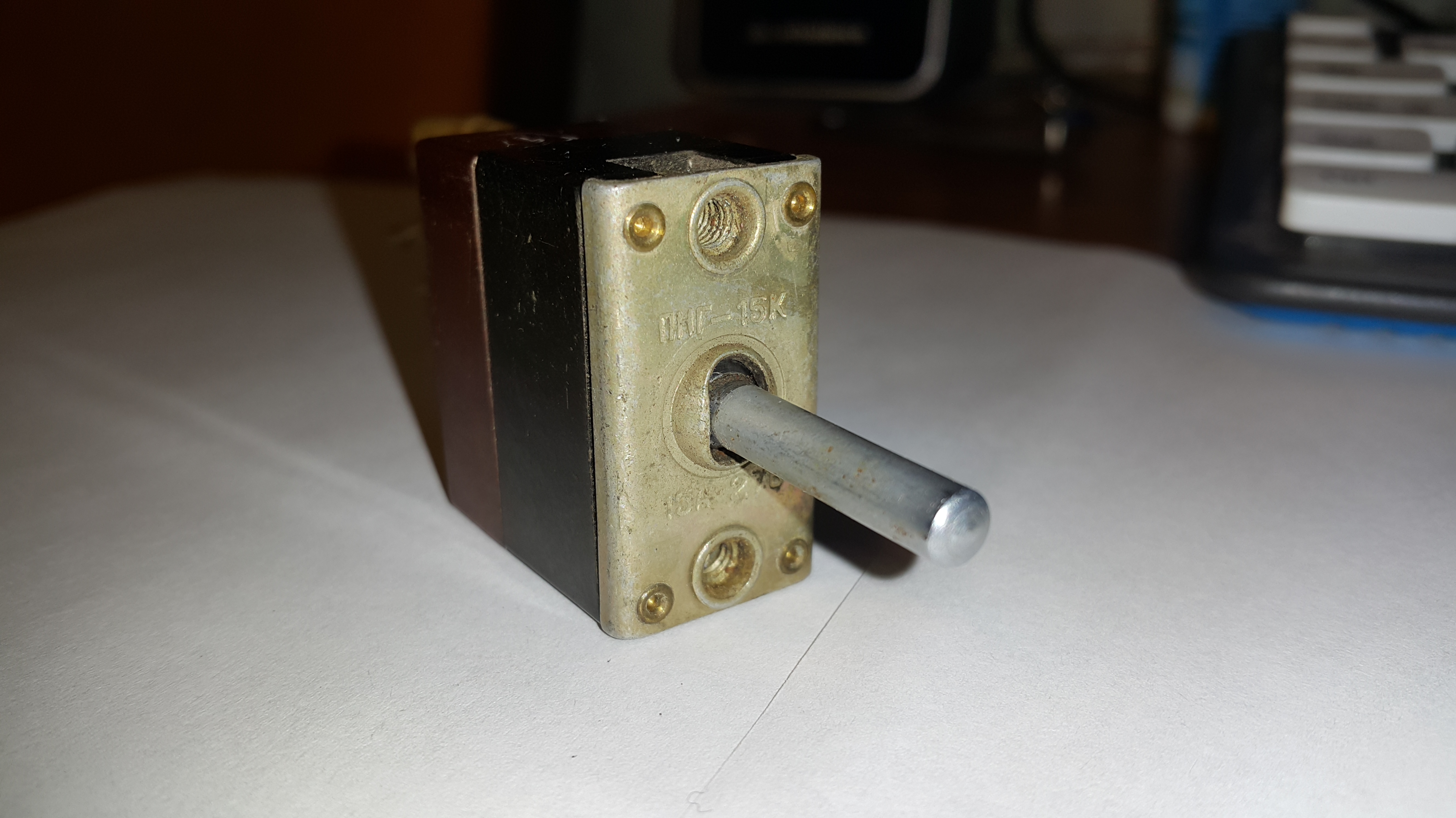

Подскажите наименование тумблеров авиационного типа для триммеров, желательно без светомассы:
вкл. (возвратный) --> Выкл. (нейтральный) <--вкл. (возвратный)
Спасибо.

Нашел такой:
ПНГ-15К  15А  27В
Без фиксированных крайних положений.
