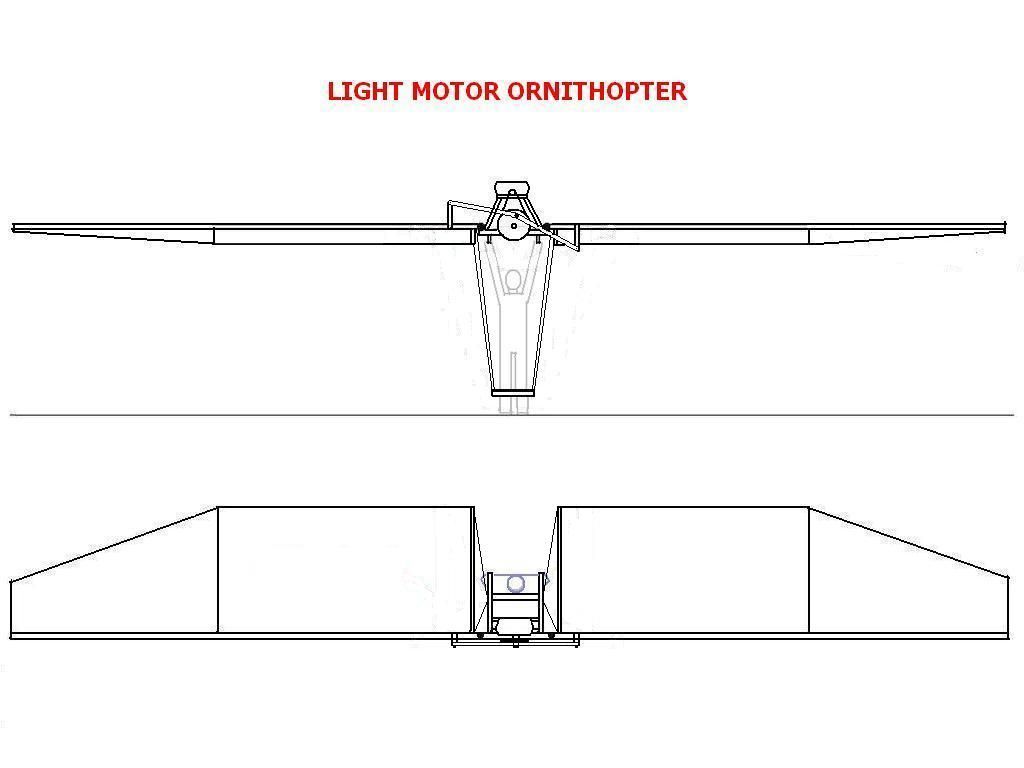

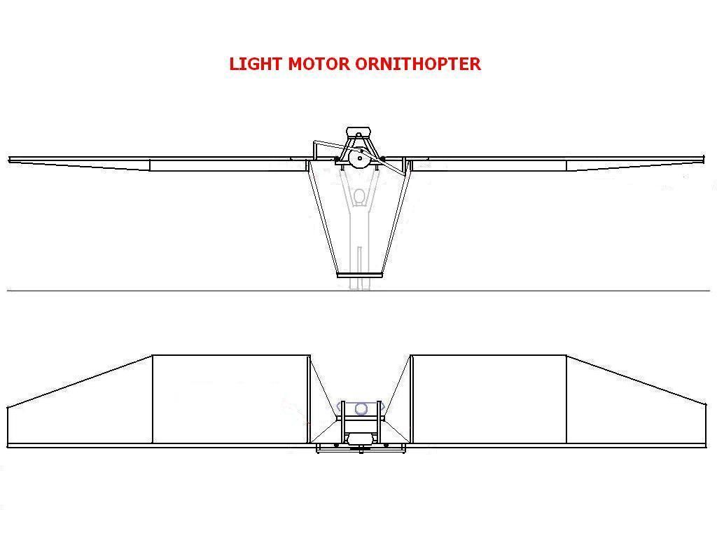

Легкий моторный ОРНИТОПТЕР
размах - 8 м
вес - 20 кг
мощность - 5 лс + 1 чс
привод - Velkov entomoid drive
Velko Velkov
Я люблю строить махолеты!
Двигатель от бензопилы
Цепная передача

henryk сказал(а):
Хорошо бы сделать модель побольше и покрутить её вручную,чтобы определить силы нужные на махание и управление...
Надо подумать и поработать !
henryk
Krakow
velko сказал(а):
-в Вашей конструкции шатун вращается в иной плоскости,чем тяга...это генерит ненужные изгибающие силы на шатун и его подшипники.
-луше бы совместить эти плоскости!
\или сделать их более паралельными\.
Шатун машущего крыла не может
двигаться в плоскости вообще,
при таком расположении вала !

velko сказал(а):
-боюсь,что под понятием ШАТУН подрозумеваем разные элементы=шатуном я назвал собственно коленвал,который при своём вращении поднимает и опускает лонжерон крыла посредствот тяги \подвижный подкос\.
-посмотрите,как это сделал Ив Руссо \использовал велосипедную передачу \...
https://www.youtube.com/watch?v=ssV-KDIIrws
0:30 =dva podkosa-tjagi k dvum lonzheronam.

velko сказал(а):
velko сказал(а):
Управление ОРНИТОПТЕРА 2
http://static.rcgroups.net/forums/attachments/1/7/2/7/8/2/a9181860-157-control.jpg
УПРАВЛЕНИЕ ОРНИТОПТЕРА
https://youtu.be/Lse5KdRvaCI
Расположение оси вала и оси корневого узла такое,
что при движении крыла вперед амплитуда машущих
движении увеличивается.
Направление тяги перемещается, в случае - вправо.

henryk
Krakow
velko сказал(а):
velko сказал(а):
Насекомые пользуются другим способом,
который я реализовал в другом моем изобретении.
https://youtu.be/lTHPfL32_I4
... и в еще одном изобретении ...
https://youtu.be/0lEZz9x5NlI
-интересное решение,
но боюсь,что в полноразмерным варианте трудно будет справиться с моментами инерции и привода...?
