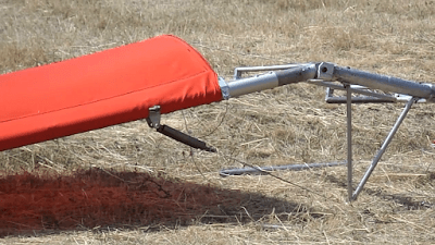

Крылья опускаются слишком медленно даже без серьёзных аэродинамических нагрузок.

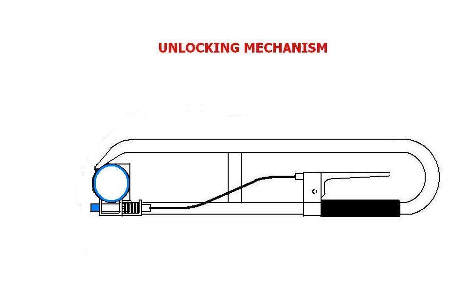

На картинке показана принципиальная схема механизма.
У этого механизма две основные цели:
1. Что бы крыло было в верхнем положении при разбеге
2. Что бы пружины помогли при самом отрыве от земли
Механизм в случае отключается правой рукой.
Включение произходит так - сначала поднимаются крылья,
потом прикрепляются верхние тросы к механизму и только
тогда натягиваются и прикрепляются пружины.

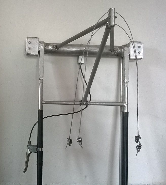

- Сделал поменьше угол на котором фиксируются крылья.
- Сделал небольшие изменения в механизме чтобы легче
  действовал.
- Укрепил часть за которую прикрепляются пружины так,
  как показано на снимке.
