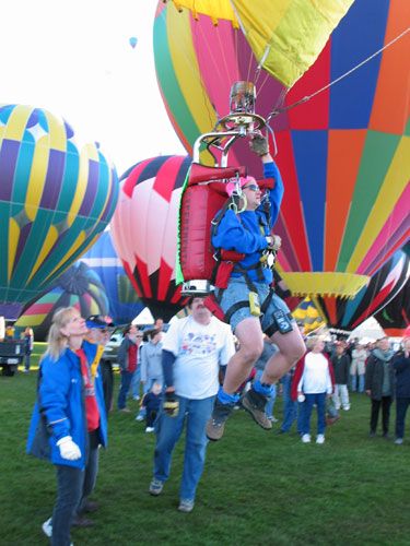

Zorg
Смущает правда положение баллонов под задницей :)
И то, что в отличии от оригинального CloudHopper нет системы быстрой отцепки.
Я бы дополнил системой быстрой отцепки и спассистемой типа "Кобры" или "Мухи"...

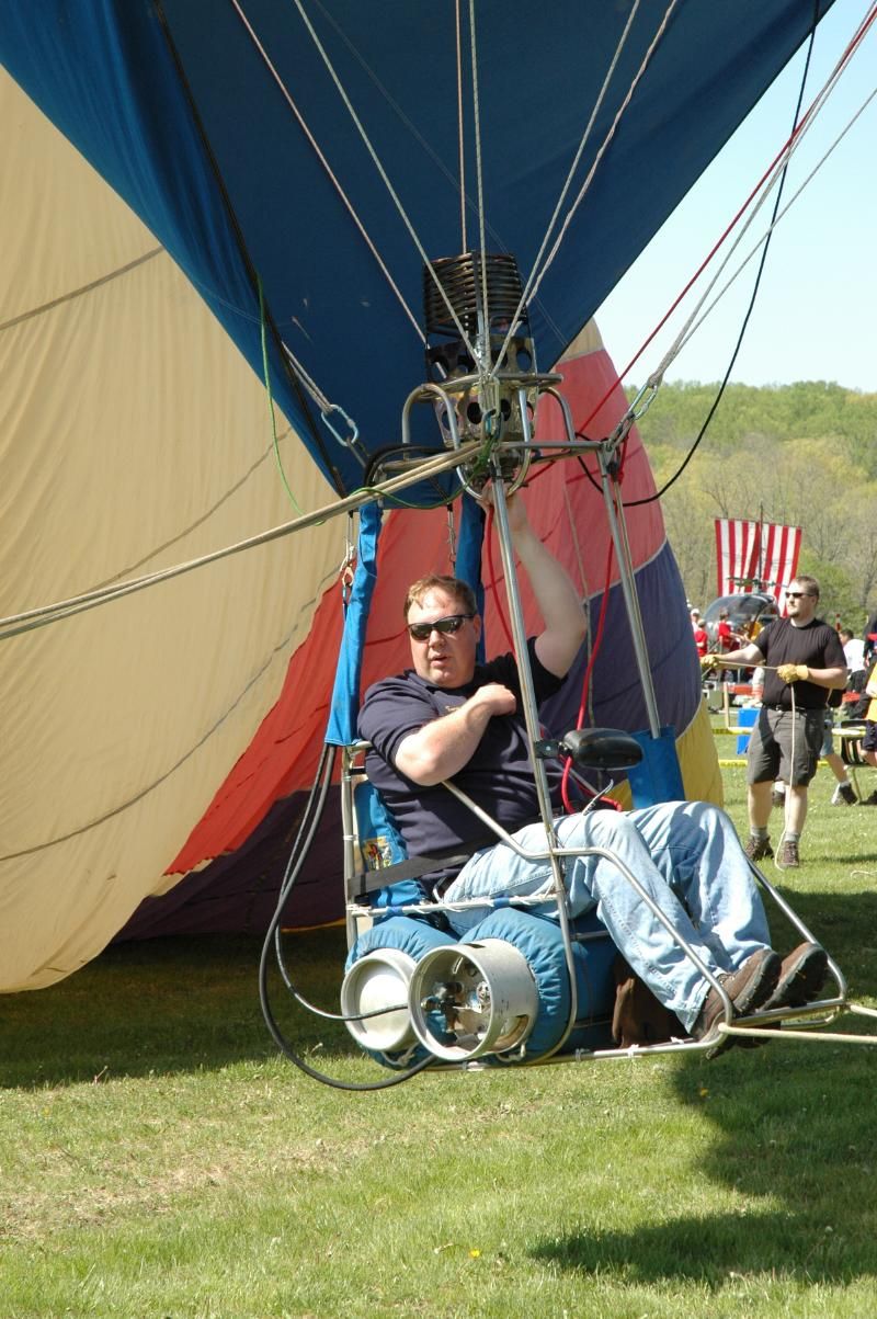

http://www.reaa.ru/yabbfiles/Attachments/SaxtonChair1.jpg
Да... такому только на шарике летать ;D
Zorg
2 kibas - ты что - на толстых наехал, да ?  :mad: :)
1. Пока толстый - сохнет, худой - сдохнет.
2. Хорошего человека должно быть много.
Я вот тоже 115 кило. Так что - теперь всю жезнь по земле ходить....

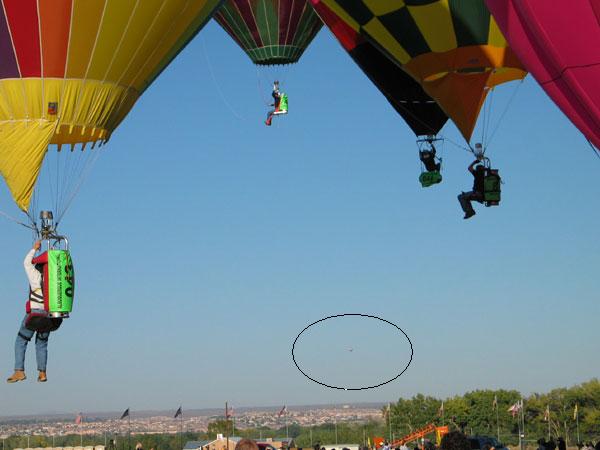

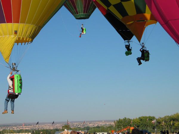

Zorg
Ну вот кстати другие конструкции подвесной системы....
И тощие пилоты кстати :)

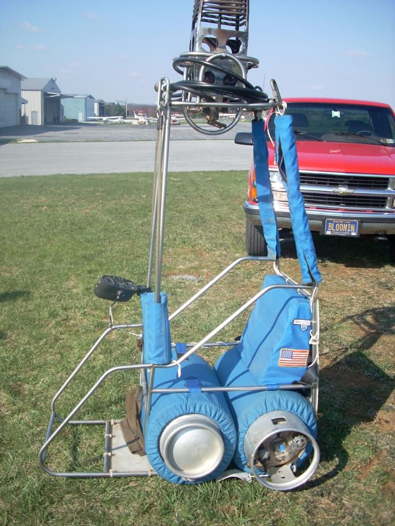

А вот здесь  снимки простейшей подвесной и шаров в   хорошем качестве:
http://www.ultralightballoons.com/

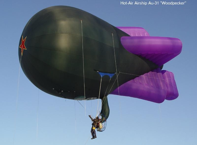

Забавный агрегатец... но что то мне говорит что рулиться он должен фигова... И опять же - проблема безопасной посадки...
Тип: Au-31 (тепловой)
Регистрация: RF- 000029R
Производство: ЗАО «Воздухоплавательный центр «Авгуръ»
Год первого полёта: 2003
Объём: 340 куб. метров (12 000 cu. ft.)
Длина: 16,30 метров
Двигатели: 1[ch215] Raket-120 aero (15 л.с.)
Экипаж/пассажиры: 1/0
Примечания: Эксплуатируется Воздухоплавательным спортивно-техническим клубом РОСТО.
Zorg
Нафиг нафиг такое :)
Посадка на ноги...
Опять же - маневренность данного девайса весьма сомнительна.
ИМНО - уж лучше совсем без мотора чем вот так....
