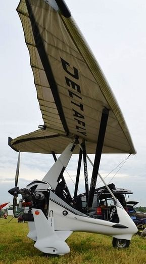

Продам дельталёт "Стерх"
aviapit123
По мотору-перебрал, отрегулировал, забыл. Масло не жрет, греертс до 130 градусрв.
По разбегу я к нему долго привыкал, первые с'емки все из того периода, потому без спешки. Крайнее фото - точка отрыва - разбег метров 35-40.
aviapit123
Есть особенность. Что бы ВИШ не перекручивал мотор предпочитаю более плавный разгон. Иногда на тормозах раскручиваю, отпускаю тормоз и в разбеге добавляю газ.
