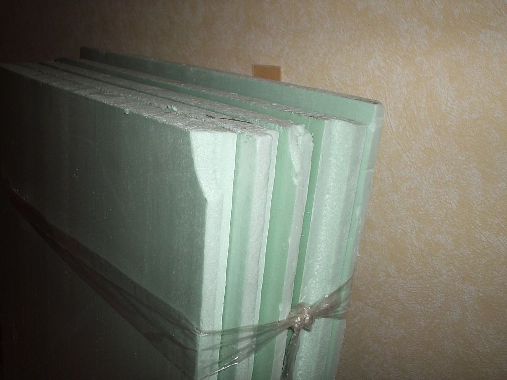

Вот нашёл на рынке плотный (сравнительно) пенопласт... Правда никаких ТТХ у продавца небыло. Может подскажите, хотя бы по внешнему виду, похоже на то что можно испрользовать для заполнения крыла?
Похоже на "Экстрол". Производитель в Екатеринбурге. Зелененького цвета они химичат пену. Утеплял им мансарду, визуально и на ощупь - "не айс". "Стирофом" даже внешне выглядит приличнее.

Даже и мысли такой не было! Я по этому и удивился... А как можно проверить тот пенопласт который я приобрёл? Попробовать сделать одну консоль? Или можно применить менее дорогостоящий способ?
Там в строке должна быть указана плотность.У нас,если не ошибаюсь-300.
маркировка на "Стирофоме" есть, тут может не быть совсем...
Если это то, о чем я думаю, то его плотность должна быть около 35 кг/м3 http://extrol.ru/work.php?menu_id=31&fl=2 - ссылка на возможного производителя. У нас этим зеленым пенопластом все строительные рынки завалены :) Дороже "Пеноплекса" получается, хотя "Пеноплекс" у нас привозной...
