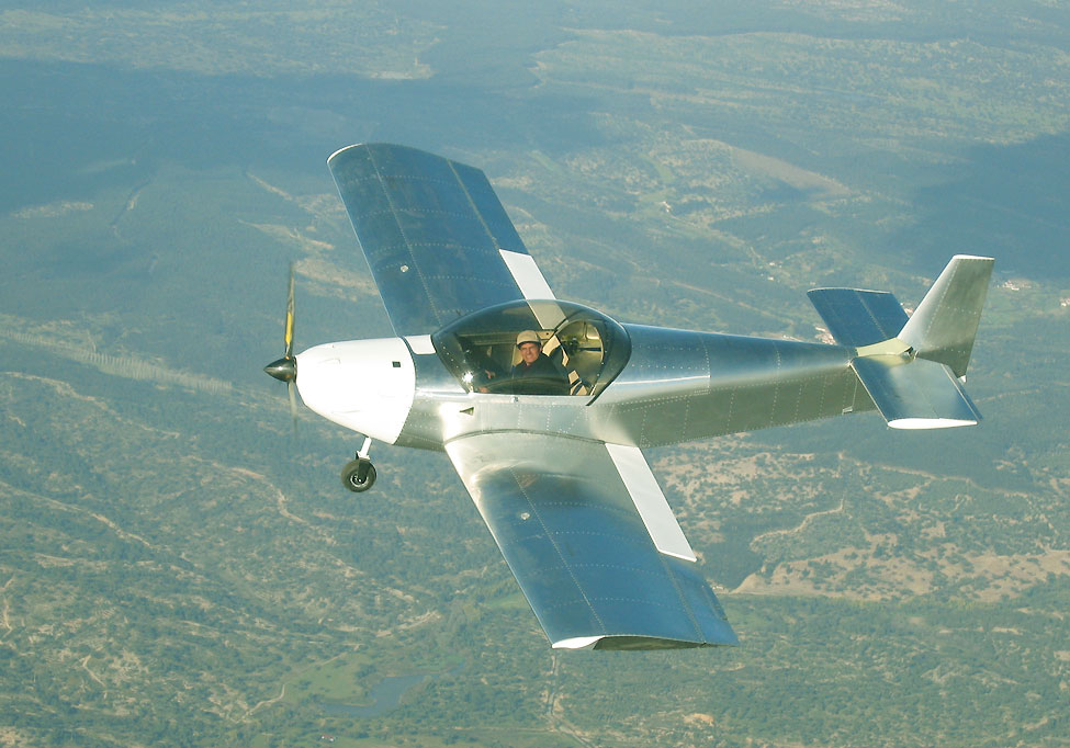

По поводу убирающегося шасси думали... но мне эта идея не нравится по нескольким причинам.
Точнее, нравится, но не на этом самолете.
Во-первых, самолет сразу вылетает из LSA.
Во-вторых, прирост качества действительно не компенсирует прироста веса.
В-третих, make it simple and make it light - самое крупное нарушение базового принципа Хайнца. Хотя сами грешны, мы даже с носовой опорой намудрили (сделали ее самоориентирующейся, с амортизатором на резиновых шайбах).
Убирающееся шасси - это классно.
Ну, а на фото европейский Зодиак все, думаю, видели.

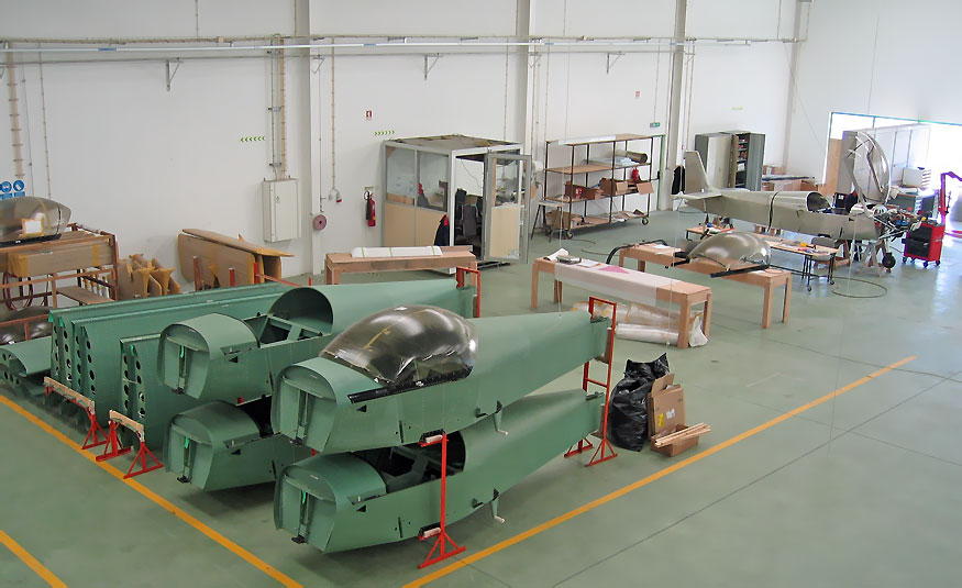

Вот их цех

Уважаемый SIGIS son MAJOR
Был в своем собственном.

вес вырос на 4 кг и почти равен весу варианта с носовой опорой, скорость возросла на 15кмч, a цена на 2000евро
