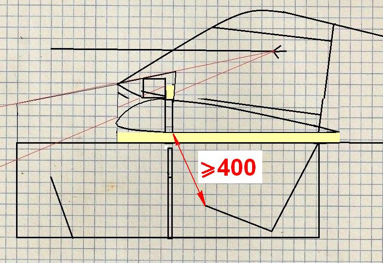

Владимир Павлович,мне просто представилось,что крыло под приборкой закроет на посадке большую часть обзора,чем торчащий гораздо выше капот,пусть и широкого звездообразного,двигателя.
Lapshin
Алексей, нарисуете свое предложение? Вы еще днем обещали) Тем более Владимир Павлович дал добро.
Очень наглядное представление,хоть и очень грубое,дает такая аналогия:поставь свое крыло на место - и примотай лонжерон крыла к лонжеронам фюзеляжа вожжой:все нагрузки по передним узлам берутся.Остается эту вожжу заменить сколь-нибудь адекватным узелком,которых можно выдумать десятки.

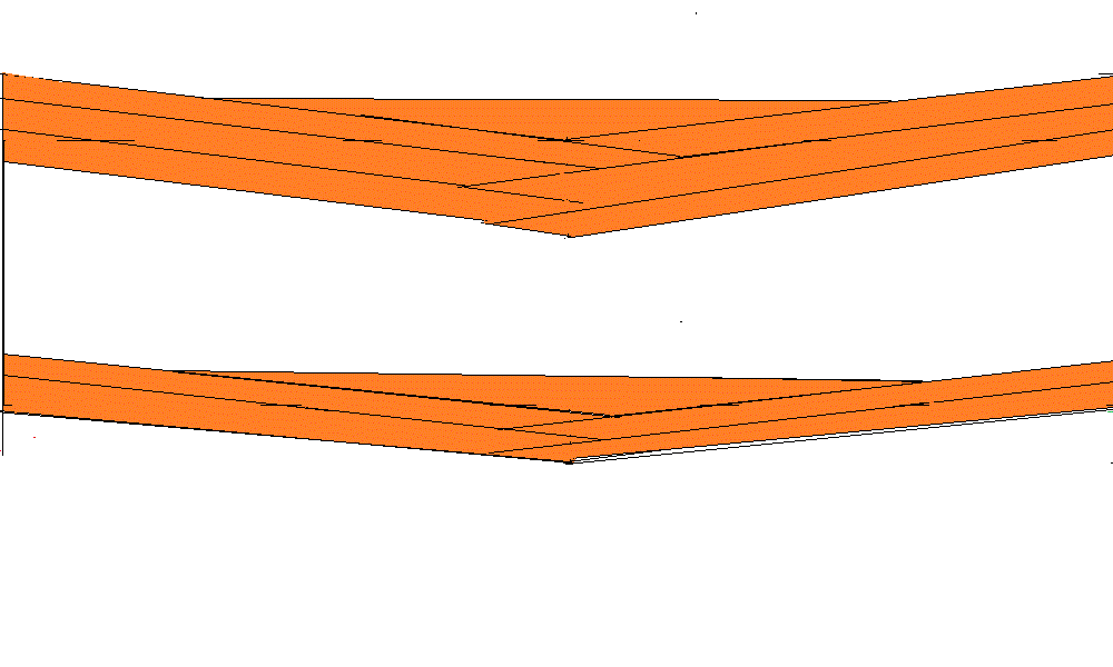

.Никакой необходимости пропускать замкнутый контур носка, сквозь фюзеляж,либо специально городить кессон,нету.
  Думаю что при сборке крыла с незамкнутым кессоном вы вспомните мой вариант...  ;)
  Ну и пару кило лишнего веса этого кессона слихвой разгрузят имеющуюся дыру в ферме в районе кабинного проёма... :IMHO
Р.С.;   Кстати... если мне не изменяет склероз... на Сучке кессон тоже неразрезан. ;)

Я - вспомню??? Су-26 с проходящими сквозь фюзеляж лонжероном и задней стенкой - помню:ставить крыло на самолет доводилось - не рассчитываю на какие-то новости.
   Вообще-то,кессоны мне нравятся : и крыло пилотажного самолета,который рисую сейчас - кессонное,но в данном контексте кессон как на корове седло.Непосредственно рядом с лонжероном находится приборная доска с "кишками" и перерезать все подходы к ней траекторией установки этого кессона,равно,как и занимать им пространство,на мой взгляд - неприемлемо:скорее,я бы приборы врезал в лонжерон.
Для справки посмотрите кабину Экстры-300,когда она была еще среднепланом - ход моих мыслей станет яснее.

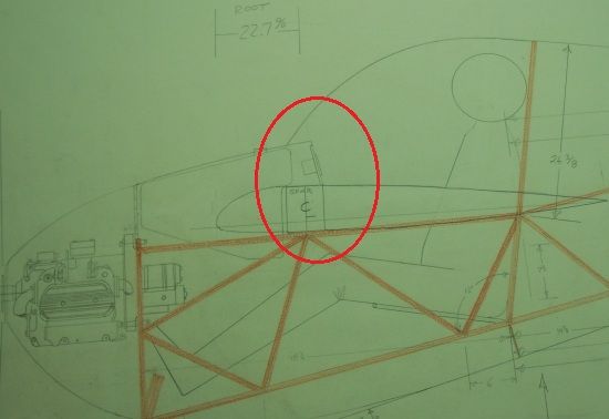

  Кессон в данном случае никому не помешает... приборы легко встанут в линейку над ним... эскиз я уже выше изобразил.. тут ещо раз приложу.
  Ну и самым главным эффектом от кессона я по прежнему считаю:
  И напротив:  при отсутствии кессона носка придётся серьёзно считать и усиливать дырку в ферме от кабины.... а это обойдётся значительно дороже по весу.

И напротив:при отсутствии кессона носка придётся серьёзно считать и усиливать дырку в ферме от кабины.... а это обойдётся значительно дороже по весу.
Кабинку-то Экстры посмотреть было сложно,видимо.
Вы зря стараетесь,приводя аргументы в общем виде,т.к.столь же общими словами их опровергнуть легче легкого:возрази я полной чушью,она все равно будет выглядеть убедительнее - поверьте.
Сделать же сравнительный весовой анализ не могу от Вас требовать - и времени Вашего жаль;и в его корректность,извините,боюсь,не поверю.
Что касается дырки в кабине - при наличии кессона она,согласитесь,больше ровно на величину кессона,а включить кессон в силовую конструкцию фюзеляжа еще надо сильно постараться.
Поставить приборную доску над кессоном равнозначно задаче снятия носков,не снимая ботинок:это возможно (когда ботинок просит "каши")но не нужно.

Тролль,с утреца взялся за твою схемку.оказалось,что приборка сильно близко к глазам,а кепочка фонаря сидит на голове как настоящая...Зря ты человечков не рисуешь.Нагляднее это.
По зашитому носку:для меня(наверное,как и для Байкала),зашитый лобик даст жёсткость при снятии крыла в ветер,хотя сечения лонжерона наверняка хватит для этого с лихвой при любой ветровой нагрузке,но всёже пока не отказываюсь от такого варианта.Расчёт,как говорится,покажет.
  Эт точно. Кабина расчитана на вьетнамского лётчика...  ;)

1) Делать неразрывный кессон мне -сложно. Я на днях покажу фотки готового лонжерона, посмотрите центральную часть-там сложно кессонить из за V. См Рис. Как вы собрались там кессонить? в 3 направлениях гнуть ФАНЕРУ? Нет, меня увольте
2) Приборка с ее 4-5 приборами в ряд, будет крепится НА лонжерон СВЕРХУ, См. Рис  Типси Ниппера. и при снятии крыла останется на крыле. ПВД в крыле-воздушная проводка неразъемная. Разъемы только от проводов контроля ВМГ. Врезать приборку между полками-опускать сильнее взгляд вниз, а поднимать лонжерон выше нет никакого резона-обзор значительно ухудшится , при расстоянии от пола до нижней полки в 440мм и расстоянии в 150мм от переднего среза сидения до вертикали от приборки-садится и вставать-никаких проблем нет.   . Да, приборка близко к глазам. Спасибо за замечание. Ее можно отставить дальше на L образных кронштейнах хоть на 200мм без проблем с изменением фонаря, благо он не сделан.
