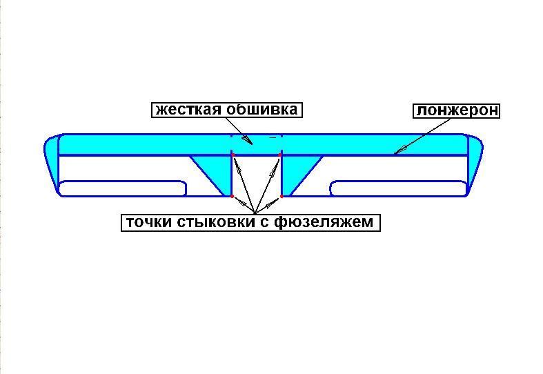

Да,похожая конструкция сэндвич-панелей применяли и на "Шумовке Циммермана",прикольный был дископлан...
Тролль,а центровочку прикидывал?При среднеплане и неразъёмном крыле через кабину надо чтобы всё точно совпало,потом трудновато будет смещать.

Конечно. прикидывал центровку. В данный момент геометрия такова, что  удлинением укорачиванием моторамы реальной на +/-100мм, можно все подогнать на реальном самолете.

Либо вклеивать болты надо, либо искать металл для узлов, болты и тд. Отчего я и и бегу. Хотя эти узлы будут работать на сжатие растяжение и их можно из листа Д16Т вырезать. Изгиб от лобового сопротивление-совсем мизер.

Тролль,у тебя изгибающий момент воспринимают полки,а поперечную силу стенки лонжерона.Момент замкнут на крыло,а поперечную силу снимешь со стенок.Продли стенки под лонжерон,хочешь деревом,но я бы предпочёл пластинки как на фото,и сделай узлы крепления под крылом,обеспечив двухсторонний доступ.Головой,конечно,не залезешь,но руками доберёшься без проблем
Совершенно верно:в районе бортов из стенки прекрасно можно выпустить уши вниз и эакрепить
крыло по каждому борту продольным болтом  с прекрасным к нему доступом.Второй болт по каждому борту можно установить в районе задней кромки,где,примерно,и проходит спинка кресла - пространство между лонжероном и задней кромкой один хрен,придетя зашивать достаточно жесткой (для хождения сапогами) обшивкой,поэтому вопроса о снятии крутящего момента вопроса не возникает вообще:крутящий момент по каждому борту и берется этой парой болтов,а сила от этого момента к заднему болту передается зашитым контуром от контура зашитого носка.Никакой необходимости пропускать замкнутый контур носка, сквозь фюзеляж,либо специально городить кессон,нету.
