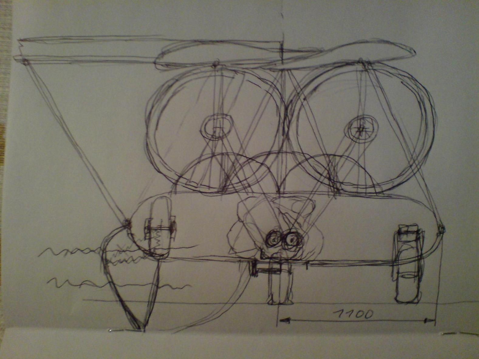

Установка кольца на эту ВМУ дала прирост тяги 2кг( 35\37 ) , а мороки много !
-тут явно видно,что винт не для кольца\туннеля\.
-при правильном винте\поменьше крутка и тупой конец,с маленькой щелью\ в статике получим выгоду 20-30%
и она пропадает при скорости ок 200км/ч.
-про ЗАЩИТУ для окружающих не вспомню,
но вспомню про недавнюю трагедию с ЯКом!!!

Имеет ли смысл установка на легкий аппарат импеллера, по типу которых используются в авиамоделизме. Взять несколько вентиляторов малого диаметра, заключить в трубчатый канал и взять привод с обычного поршневого мотора.
Интересует вопрос, если взять один и тот же мотор, например мощностью 50 л.с. и сначала использовать его на вращение классического моноблочного винта диаметром 1600-1700, а после подключить на вращение импеллера с вентиляторами малого диаметра. В каком случае тяга будет выше и на сколько?

Винты малого диаметра позволяют получить большую скорость полета. У винта с большим диаметром больше потерь  тяги с ростом скорости. При одной и той же СУ с импеллером скорость будет больш, но зато в скороподъемности проиграет винту большого диаметра.

Во первых там движки по 15000 л. с.  Цифру осмыслил? Поехали дальше. Эту мощность не снимешь винтом диаметром к примеру в 3 м.  И дополнительная тяга за счет того что ТВД. Далее, для уменьшения диаметра их даже сделали СООСНЫМИ.
При одиниковой СУ  винт большего диаметра разовьет большую статическую тягу на месте чем винт с малым диаметром. А вот с ростом скорости тяга БВ будет падать быстрее чем тяга МВ.  и начиная с какой то скорости тяга МВ будет выше тяги БВ.
На тихоходных самолетах есть смысл ставить винты большого диаметра, на скоростных-малого.

Смысл всегда имеет если это конструктивно необходимо, стоит заметить что в формуле расчета винта присутствует значение количества лопастей, уменьшая диаметр увеличиваем количество чтобы использовать всю мощность двигателя. Помещая всё это дело в кольцо уменьшаем один из видов сопротивления, но рассчитать и построить правильное кольцо это целая наука, можно наоборот все ухудшить.

Физика повышеня тяги правильно спрофилированным кольцом - снижение концевых потерь на лопасти (зазор между лопастью и кольцом не более 2% от хорды) и создание тяги самим кольцом за счет индуцированной винтом скорости потока.(с)

здравствуте уважаемый FAV112,есть такая книжка "Глиссирующие снегоходы амфибии " Сандлер Л. Б.
там доходчиво расписано про винт в кольце ,единственно вопрос рабочих скоростей,то самое отунеливание ,удачи ,но чего то качественного ну хотя бы, 30-35 процентов,думаю ждать не стоит ,и по деньгам не кисло будет

Подскажите пожалуйста как расчитать винт в кольце для двигателя 70-90 ЛС,диаметр винта 1200-1400.
Интересует методика и если можно ткните в формулы.Самостоятельно ничего не смог найти внятного.
Если диаметр винта продиктован конструктивными ограничениями, то осмелюсь посоветовать следующее:
Подбери редукцию такую, чтобы на взлетном режиме скорость кончиков лопастей была 200-210 м/с. Ширину лопасти бери 10% от диаметра, толщина лопасти на конце-6-8%, зазор между лопастью и кольцом - минимальный.
