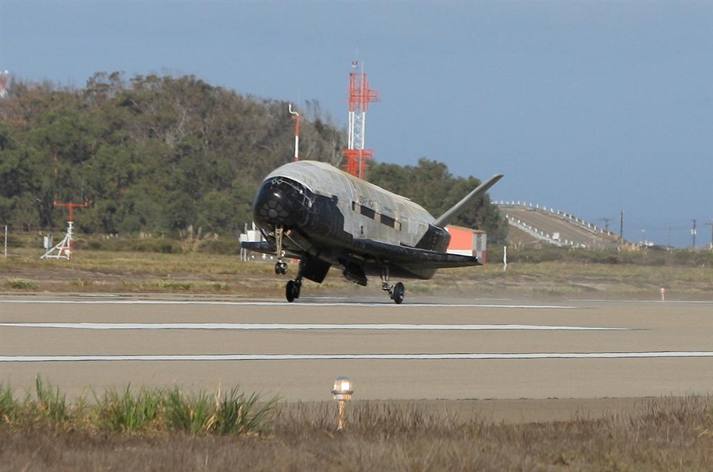

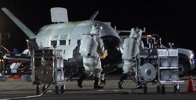

Сейчас в штатах летает беспилотный шатлл X-37B. Уже отлетали 4 полёта и крайний уже длится третий год на орбите.
