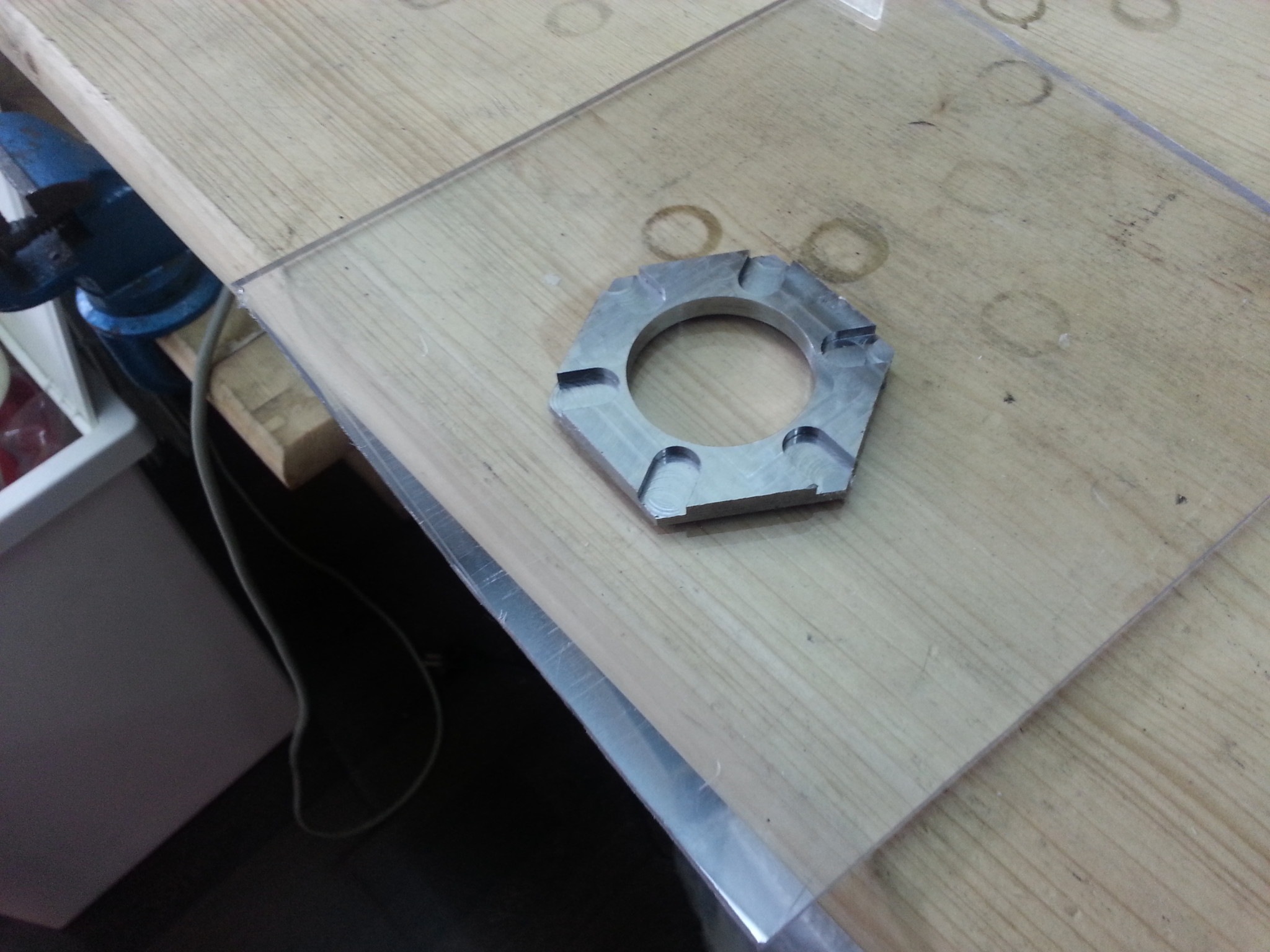

Фоточка гайки, ее правда вырвало, забыл при обрезке поставить мостики, внутренний диаметр штангелем промерить не получилось по причине того, что точности не хватило, нужен нутромер нормальный.

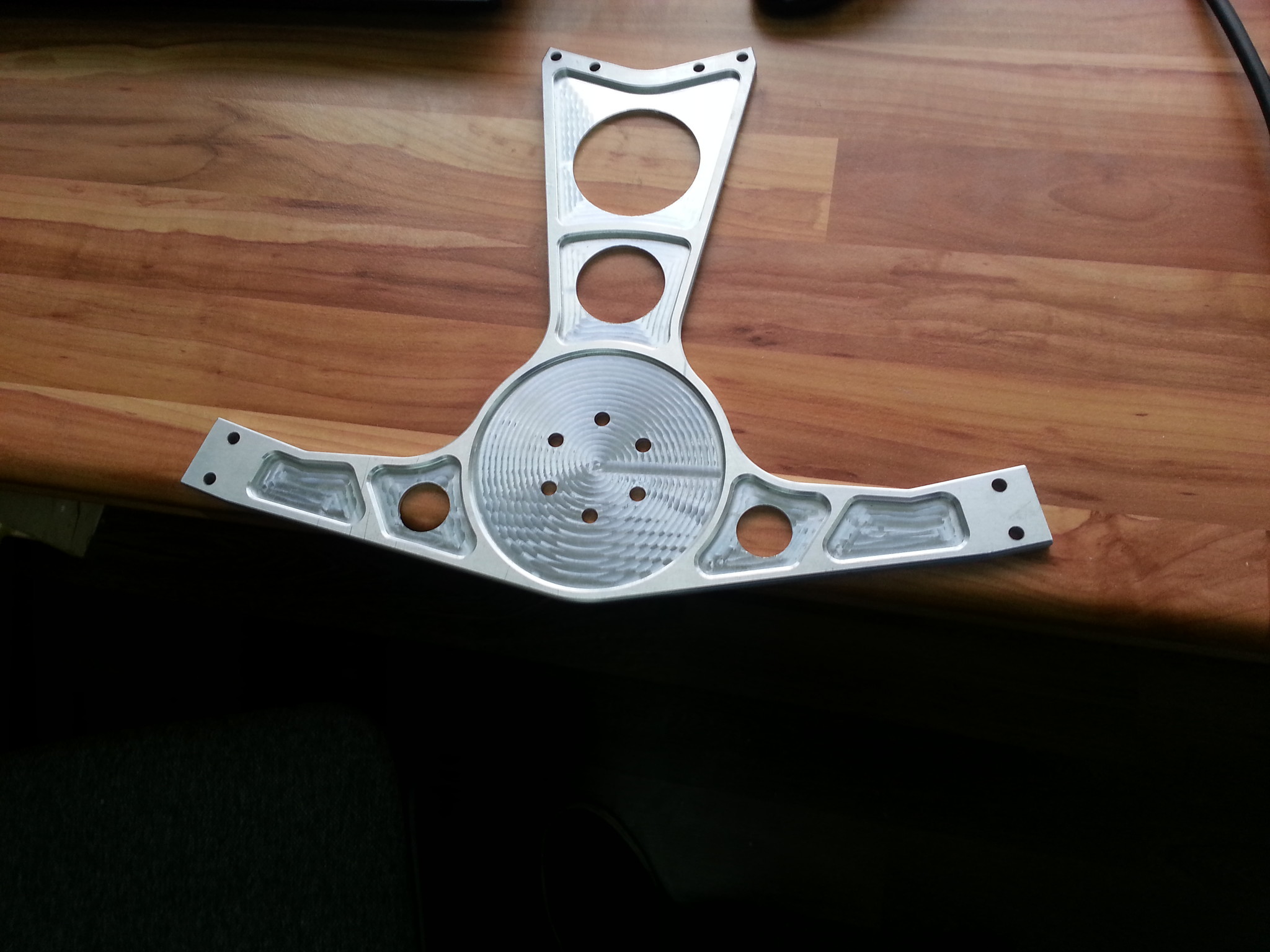

А вот собственно изделие под которое машина изначально затачивалась:

В шаговом двигателе проблема только в том, что он может пропустить шаг при высокой нагрузке, то-есть при фрезеровании на пром оборудовании на малых скоростях работы шпинделя и больших диаметрах режущего инструмента.
В моем случае ломается фреза, при этом координатная сетка не сбивается, так в чем смысл тогда покупать сервы за кучу денег?
