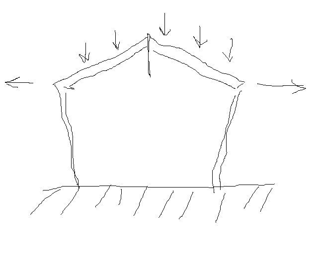

Вот так не получиться с вашей постройкой?

А почему оно так должно получиться ? Я выше уже все написал. На вашем рисунке не хватает центральных опор на которые опирается центральная ферма.  Дорисуйте их и посмотрите что плучается.
Crucian
Обычно такие конструкции крыши применяют на более устойчивом к распиранию основанию. Центральную ферму я прекрасно видел на фото и на что она опирается тоже.По фоткам видно что она опирается только на треугольные фермы по краям крыши.Или еще будут подпорки?.
Вообще ничего не утверждаю- просто высказал свои сомнения в некоторых решениях .Дело ваше обращать на это внимание или нет.
В природе нет абсолютно жостких конструкций и ваша центральная ферма ( как и стропильные фермы) тоже бужет прогибаться,а стены соответственно распираться наружу.
Вопрос в том насколько вы все это просчитали.
Прошу понять правильно-это не критика вашего решения это
сомнения в его просчитаности.

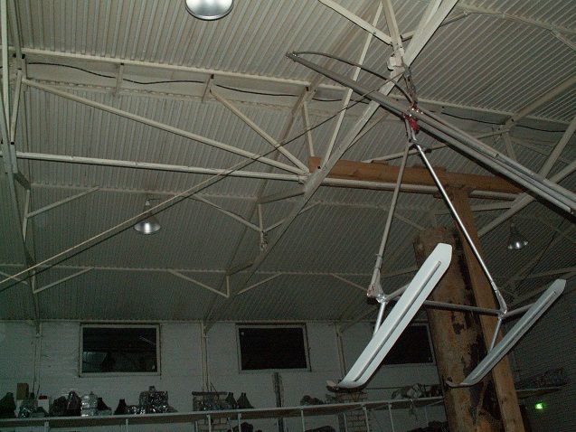

Обошьется все , а утепляться будет термобазальтом часть , примерно 4х10
В том месте где будет утепляться-сначало профлист,потом вертикальные доски,между которыми утеплитель.А сверху наружный профлист.Руководитель Мценского Центра Кровли (прапорщик)
прапорщик
мы родились,чтоб сказку сделать былью
Центральная ферма в моем случае служит для равномерного распреднления нагрузок на все фермы(т.е.одно поддерживает другое,если в какой-то тчке крыши я подвешу допустим 1 тонну,то эта нагрузка равномерно распределится на все фермы).Пролеты 12м,шаг ферм 3м.С утеплителем простояло лет 5 и плюс мы туда всегда чтото вешаем.У тебя наверно много лишнего металла.
Нет металла его как всегда не хватает . Просто живу где снега иногда много выпадает :)

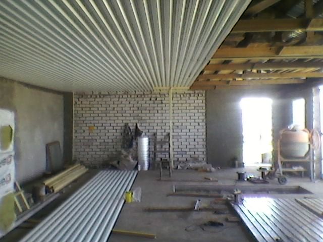

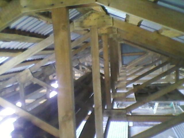

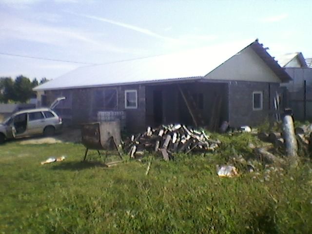

а вот я доделываю , фундамент столбы сверленные ямобуром на 2м, сверху пояс 30х30см с 4арматурами, стены керамзитобетонные пустотные блоки,из нутри штукатурка, снаружы 5см минвата и профнастил, фермы крышы деревянные 5х110см бруски , потолок профнастил , сутеплителем размер внутри 11,4х7м,  отопление тёплые полы для потдежания минимальной плюсовой вне работы и газогенераторная печ(булериан) для работы
hasan
Татарстан
под одной крышей, типа жилой комнаты3,5х5м теплая(вкруговую обшивка деревом, и верандочка их доделаю в последнюю очередь, там же проэкспериментирую с солнечной водогрекой в помощ к отопению, если получится что то отпишу, может кому пригодиться

потолок профнастил
Наиль! Конденсат капать не будет?
так с другой стороны будет утеплитель толщиной 12-15см, проверял на доме что сейчас живу, это опилки перемешанные с цементом в пропорции 1:10по обьёму, (опилки с пилорамы не стружка) получается что то типа пенопласта
