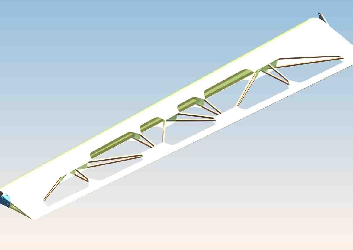

Мне вот интересно, насколько реально найти метров 20 милиметрвой(или полторашки) фанеры? Мне больше нравится вариант с фанерной обшивкой крыла...

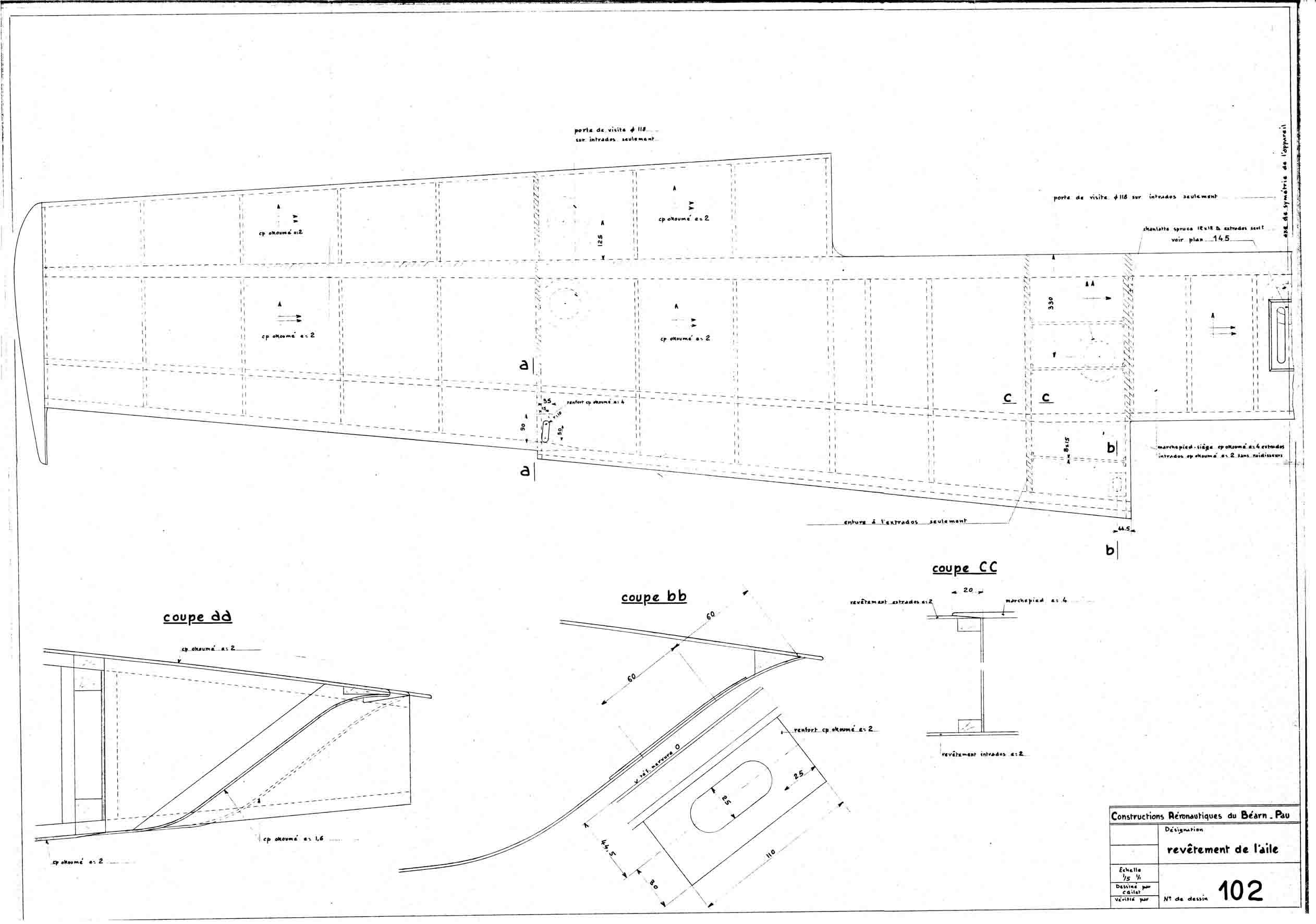

Вот оригинальный чертеж, по-моему крыло обшито фанерой, или я ошибаюсь? Элерон сделан тоже по оригинальному чертежу...
 Если конструкция полумонокок(GY-30) то тряпка тут не причем,а если GY-20 зачем утяжелять и усложнять ее фанерой?
Alex54
Крыло на GY-30 зашито фанерой не по вкусу конструктора или заказчика, а по вполне разумным соображениям. Основные стойки шасси сделаны убирающимися в носовую часть крыла, носовая часть, причём самая нагруженная, на этом участке режется, стало быть в силовой схеме не участвует, для передачи кручения с носовой части крыла на центральную нужно несколько пересекающихся секций, и остаётся на тканевую обшивку совсем ничего. Что касается применения материала из соображения сложности приобретения, то на весы принятия решения кладётся и такой фактор, как вес конструкции (пардон за каламбур)
Alex54
P.S. Обшивка крыла фанерой обусловлено ещё одним обстоятельством: на GY-30, в отличии от GY-20 нервюры разрезные
МО
Еще раз: конструкция GY-30, НО! сделаны отъемные консоли, стык по третьей нервюре.
ОЧК можно оставить той же конструкции, можно немного изменить под обшивку полотном, то есть можно в ОЧК реализовать классическую схему работы по восприятию крутящего момента - работает контур до первого лонжерона, далее момент собирается на корневой нервюре ОЧК и парой сил по узлам передается на центроплан. Однако какой в этом смысл? В GY-30 эта часть крыла (от 3-ей по 11-ю нервюры) обшита фанерой 2 мм, зачем такая толстая - не знаю, при работе на кручение этого много, при работе на изгиб, судя по сечениям лонжеронов, ее не учитывали при расчетах. Я бы хотел не меняя конструкцию нервюр (4-11) обшить ОЧК фанерой 1-1,5мм, шаг нервюр 320мм, для обшивки полотном это уже достаточно много (к выходным посчитаю нагрузки на обшивку, скоростной напор = 400 кг/м2, f=3), как бы не пришлось менять шаг нервюр для полотняной обшивки... Касаемо веса - с полотном обе ОЧК будут в сумме на 3-5 кг (появляются две достаточно мощных нервюры)легче если делать как на Gy-30 (вес фанерной обшивки обоих ОЧК - 5,2 кг), если учитывать обшивку в работе на изгиб то за счет облегчения поясов лонжеронов (в основном нижнего - растянутого) и обшивки лба разница в весе будет вообще смехотворна (летчик завтракал/летчик не завтракал), даже с учетом стрингерного набора.
