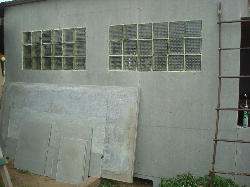

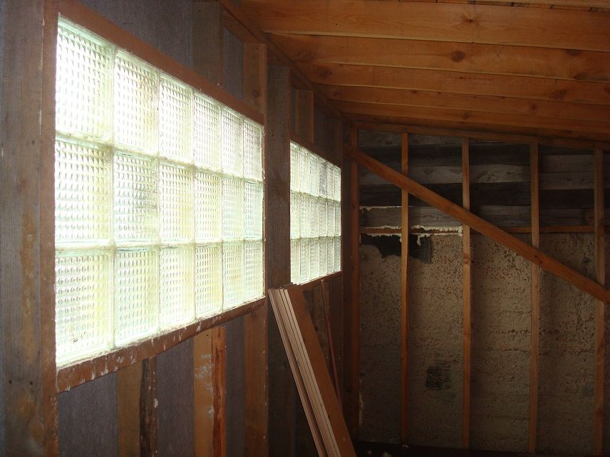

У меня вопрос - чем будете защищать от влаги фанеру на полу и почему не использовали ламинированную строительную фанеру. У нас сейчас встал вопрос что класть на пол, хотел ламинированную но не могу её найти.
PNL
Я люблю самолеты!
Тюмень
Пену все равно надо еще защищать и от ультрафиолета. Шпаклевка,думаю.
А фанеру тупо покрасил. А луж на полу думаю не разводить. Так то в принципе вроде как водостойкая...
Вот что получилось:
PNL
Я люблю самолеты!
Тюмень
Да и вообще, с защитой от влаги у нас наверное полегче, чем,например, где-нибудь в подмосковье. Воздух суше. Во всяком случае такое красивое явление, как туманные жгуты за крыльями низколетящего самолета- у нас я вление достаточно редкое. Ну и у меня ,конкретно,на участке супесчаная почва с хорошим дренажем. Старые деревянные сени разбирал- 25 лет- все гвозди "с визгом". Главное, чтобы сверху не текло и никуда не затекало, ну и вентиляция, поэтому никаких пленок.

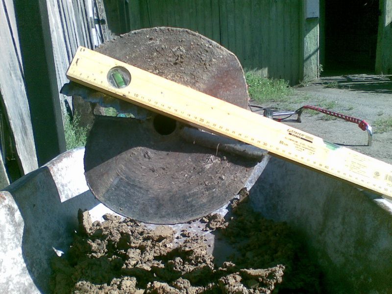

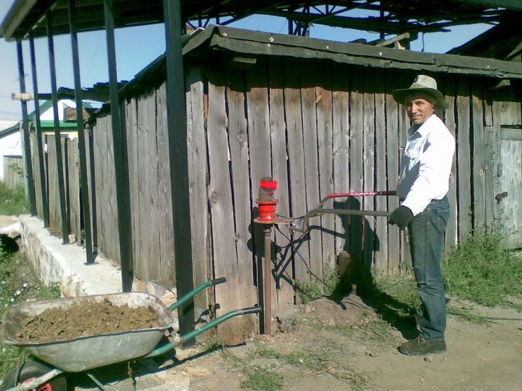

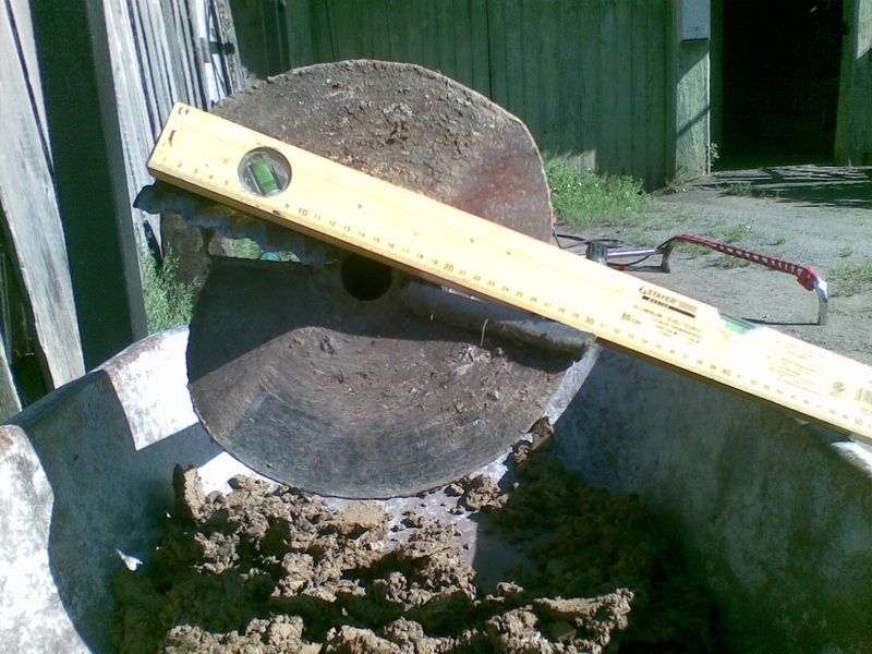

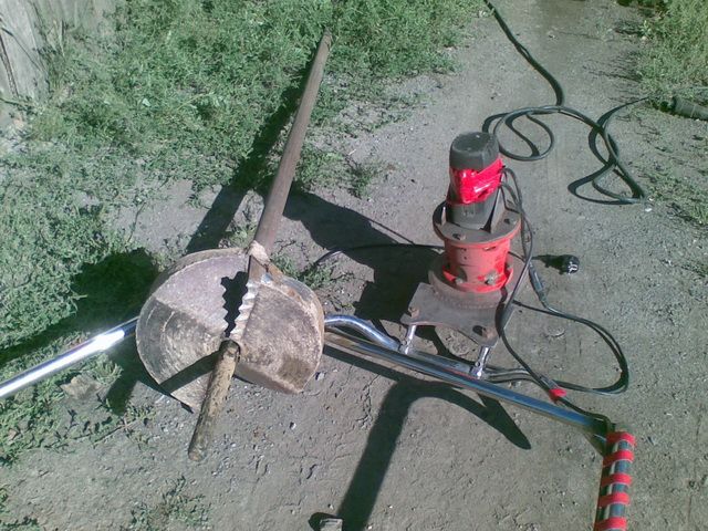

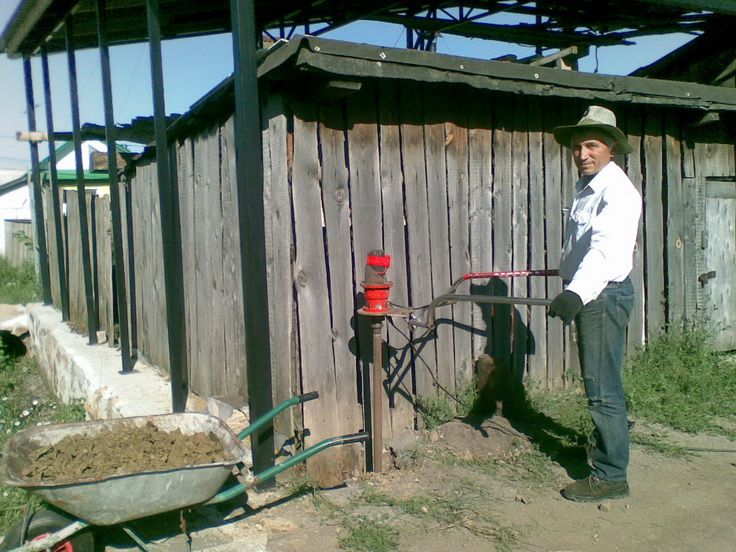

Вот такой ямобур сделал из волнового редуктора 1х100 и мотора от электрорубанка 600ватт.
argentavis
Я люблю строить махолёты!
На верхнем конце бура приварен шестигранник из буровой стали на 30, а на выходном валу напрессована втулка с торцевой головкой на 30. Забиваю в землю вертикально (пользуясь уровнем) направляющую на нужную глубину надеваю на него бур, потом привод и вперёд. несколько оборотов и чаша полная. Вытаскиваю, высыпаю грунт и по новой пока не просверлю отверстие диаметром 300мм. Грунт глина с мелким камнем. На глубину 2м уходит около часа с небольшим.
-недавно мы с дочкой и зятьем бурили вручную скважину диаметром почти 20см на глубину 15м=первые 5м прошли быстро,
на остальное ушло двое суток!=но воды имеем в достатке!
