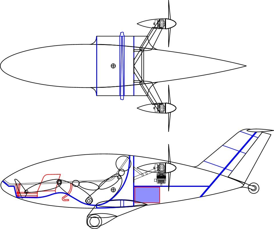

vatcustoms,Вы напрасно изображаете "голый" мотор,без обвеса;карбюратор,глушитель впуска на двухтактнике,фильтр-нулевик,глушитель выпуска(а резонансный ещё больше) - всё это очень сильно увеличивает габариты и мидель мотора.Возможно,прорисуй Вы эти агрегаты раньше,и схем-вариантов поубавилось бы,оставив одну очевидную.

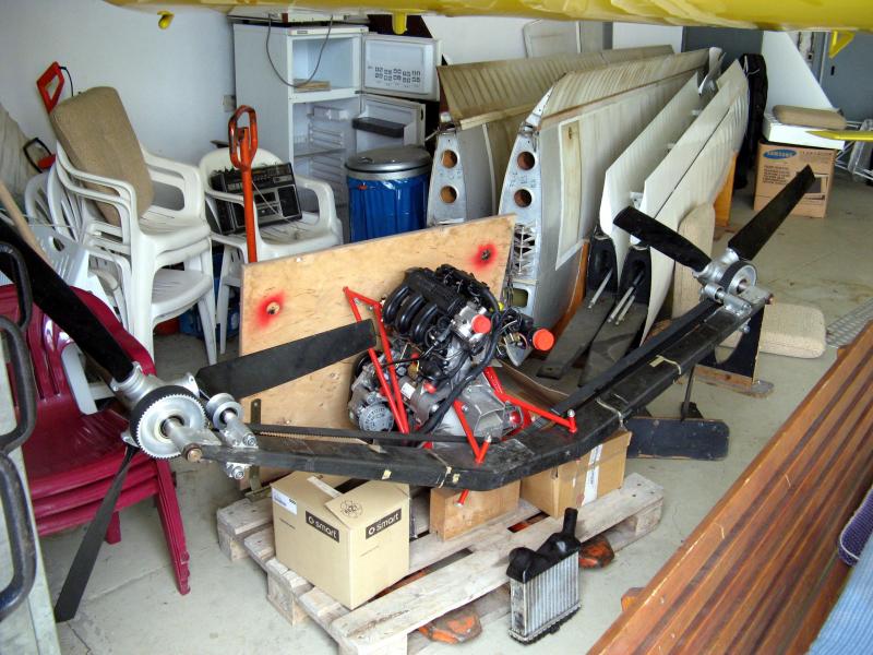

Так,например,я бы "навесив" все перечисленные агрегаты на двигатель(для его правильной работы),отказался бы от идеи впихнуть всё это в компактный обтекатель(по крайней мере с использованием заводского навесного оборудования;в противном случае требуется долгая и трудоёмкая работа по перекройке,переварке,перекомпоновке агрегатов,изготовлению специфических кронштейнов и прочее... и далеко не факт,что мощность и надёжность не упадут от таких переделок),и обратил бы свой взор на схему,приведённую Вам в ответе 21 от samlander.
Присмотритесь,может и Вам она всё же понравится...
Один мотор за спиной пилота на силовом шпангоуте,работающий на два винта,стоящих на трубчатых кронштейнах - при этом вид получится наиболее близким к рисункам и модели.

Осталось решить проблему с расположением двигателя... Оставить как было, или поставить один мотор в хвост. Вот в чем вопрос)))
Один мотор в хвост, - возникнут проблемы с "толкающим" винтом...

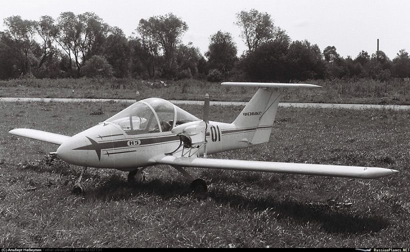

Не рассматривали вариант ВМУ "Кри-Кри"?

Компановка. Естественно вариант не окончательный. Маникен ростом 2 метра очень даже хорошо помещается)))
vatcustoms
Я рассматривал кстати такой вариант, с двигателем в фюзеляже но только привод валами через редукторы. Но как то мне эта схема показалось сильно не надёжной... отказался от неё.

Самолет подобной схемы, сделанный грамотным конструктором. Наверно, имеет смысл равняться на него, в плане геометрии крыла, шасси и т.п.

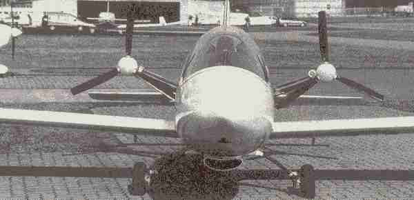

Надёжность... Запуск одного мотора,запуск другого...Электростартеры?Это вес.Два комплекта приборов контроля двигателей - вес,стоимость...Слаженная работа двигателей на общей мотораме,без резонанса - не простая задача даже для Мишеля Коломбана с его КриКри,ему пришлось поменять несколько марок двигателей для устранения этого явления...При отказе одного мотора возникает не симметричная тяга,компенсация увеличением вертикального оперения - вес,сопротивление...Опять-таки в такой ситуации надо не растеряться и иметь навык правильных действий...Да и сопротивление моторов,пусть и в мотогондолах,гораздо больше.Дам моторама тяжелее выйдет - вес приходится на её концы...
Так что решение Ваше стоит рассмотреть ещё раз,взвесить +/-.
При использовании одного мотора всё гораздо проще (и запуск,и топливная система,и упомянутое уже размещение навесного оборудования),легче и дешевле.А останов обоих винтов одновременно при отказе,не требует компенсации разворачивающего момента,так что и вертикальное оперение не надо переразмеривать.
Кроме того,2*20 мотора будут дороже 1*40,разве нет?

a) Немец раздачу мощности одного двигла на 2 пропеллера посредством зубчатых ремней и кучи валиков с приемлимой надежностью решить НЕ СМОГ.
Б) В данной системе с высокой долей вероятности первым сдохнет привод - ремень- одного из пропеллеров и пилоту придется решать задау аналогичную отказу двигателя в multiengine.

Коломбан не просто так два маленких моторчика поставил.

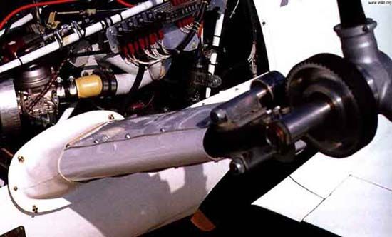

На дирижабле Au-12 я, мало того, что передал вращения от 100-сильного 912-го Ротакса посредством простой клиноременной передачи - но и обеспечил поворот винтов для изменения вектора тяги на +105... -90 градусов.
Изначально предполагал, что ремни будут расходным материалом - но они отхаживали по 200 часов налета.
Дирижабль сертифицирован: так, что раздать мощность на два винта не считаю сложной задачей.
bez_bashni
Судя по найденой фото
это по 2 клиновых ремня на вентилятор. Безопасное надежное решение -потомУ и ходят.
Но дирижабль медленный и там вылизавания такого не требуется . Тут, чтоб сечение от фюзеляжа до пропеллера   получилось вменяемым нужно сближать ремни роликами .Соответственно нужно применять геморойные зубчатые ремни.Как у немца. Успешные решения есть в планере с РПД за 200+ шт евро АСК-21 ми(100+ на вторичном рынке) - а отдельно взятый немец  повторить его не смог. Сможет ли его реализовать автор ветки?...
vatcustoms
Нет нет!!! Сразу скажу, никаких ремней! Рассматриваются только валы и шестеренчатые редукторы. У нас в городе есть предприятия с современными станками которые могут сделать что угодно. Уверяю Вас, можно сделать надёжные, лёгкие и не дорогие редукторы. Валы из титановой трубы, моторама кстати тоже))). Опыт работы с титаном имеется, мы варим выхлопные системы из него.
